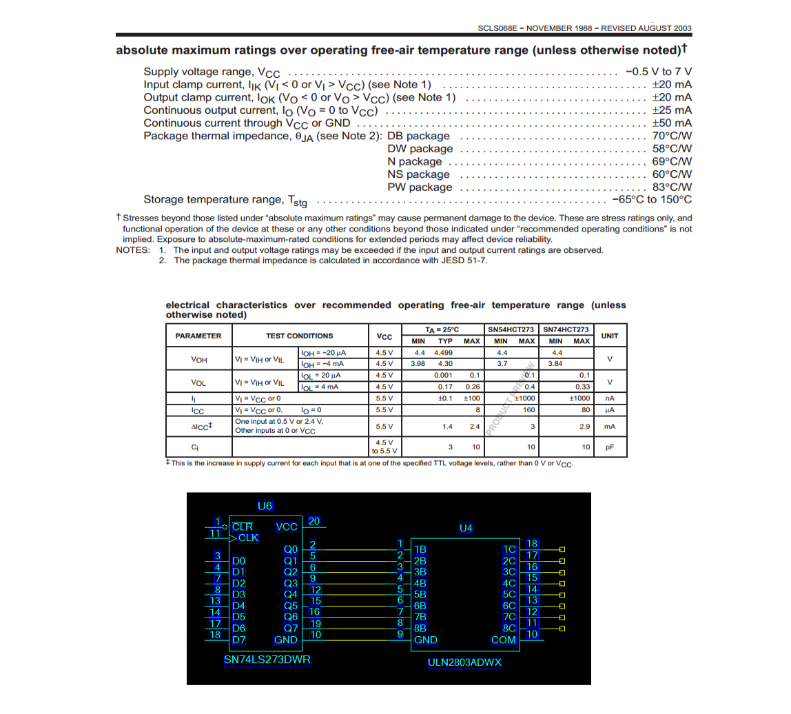

1. ULN2803在引脚输入5V时,输入电流是多少,手册中只看见3.85V时最大输入电流是1.35mA;
2. SN74HCT273的D引脚的输出电流限制是什么?手册中Continuous output current 是25mA,是单个引脚还是8个引脚之和?
3. SN74HCT273的信号引脚5V信号输入电流是多少?手册中输入电流是100uA,最大值是1mA,STM32的I/O引脚可以驱动10个CLR引脚吗?
4.根据图片连接方式,5V供电的SN74HCT273是否可以驱动ULN2803?

    2、SN74HCT273的D管脚是输入管脚,Q是输出管脚,手册中Continuous output current 是25mA,是指的absolute maximum rating,即芯片不被损坏的值,可注意下面小字描述:Stresses beyond those listed under “absolute maximum ratings” may cause permanent damage to the device.These are stress ratings only, and functional operation of the device at these or any other conditions beyond those indicated under “recommended operating conditions” is not implied. Exposure to absolute-maximum-rated conditions for extended periods may affect device reliability.
    是单个管脚的值,但是总的值即8个管脚的值是±50mA,8个管脚的总值不能超过±50mA,否则会损坏芯片。

    SN74HCT273的Q驱动电流是4mA

    1. ULN2803在5V的输入电流datasheet中没有给出,但达林顿管的工作原理利用三极管的特性 Ic=βIb , 从而增大输出电流,增大输出驱动能力,所以5V的时候输入电流也不会很大。
    2. Iok的定义指的是当输出电压Vo超过正常的工作电压范围(测试条件Vo>Vcc或Vo<0V)时的最大安全输出电流的大小。 这里的+-20mA,其中的正负也说明输出端和Vcc和GND之间均加了一个钳位二极管来做保护。 如果您看到有些逻辑器件的Iok只有负值,说明在输出端只有到GND的二极管,没有到VCC的二极管。25mA指的是每个通道的电流, 不是总的电流之和。
    3.datasheet中的输入电流Ii指的是流入或流出输入端的电流(电流方向规定输入为正,输出为负)。其实指的是输入漏电流的大小哈,CMOS输入由于是电压控制,而非电流控制,所以输入source或sink电流,也叫漏电流一般很小,不会超过几十uA。表格中在25度时候的最大输入电流不超过100nA,而不是100uA哈。所以STM32是否能驱动10个CLR引脚,要看下STM32 IO口的驱动能力。
    4. 5V的SN74HCT273的驱动电流为4mA,根据3.85V的输入电流为1.35mA推测5V的话,4mA应该是可以驱动ULN2803的。
