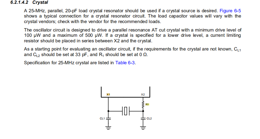

买了两块83640的评估版,用STM32控制的1588主从时钟,一切都还顺利,可以正常运行对时
但是自己用TI给的83640的原理图画了PCB,去掉了一些功能之后做板子,再用32就控制不了,时钟芯片都不能运行了
请问是什么问题 ,附一个原理图
RXD3的下拉电阻是现在的PCB上没有的,是后来加的snlc020.pdf
  • 您好,电路按照EVM的话是没问题的,时钟芯片不能运行,那么DP83640的各个引脚电压正常吗?
  • 上电3.3V没问题,现在首先是晶振起振就有问题,采用的是25MHZ的无源晶振 ==封装都和官网给的一样
    测量评估版的话是50MHZ 因为芯片倍频的关系是吧
    但是我自己做的板子 晶振的两个脚一个10M一个50M 很迷惑
    旁路电容也选择的是33pf跟评估版一样呀
  • 50Mhz指的是TX_CLK 或者CLK_OUT的输出吗? 当DP83640 工作在RMII master mode的时候,这个引脚才会输出50Mhz时钟。
    那么现在25Mhz 无源晶振是否起振? 如果25Mhz无源晶振正常起振,50MHz 没输出的话,检查下strap 引脚RMII_MAS和MII_MODE有没有使能RMII master mode?
  • 50MHZ是直接测量的晶振端的频率,两个脚都是50
    自己做的板子就测不出来50的频率
    模式就是RMII模式
    晶振自己不起振,都不用说芯片的功能了,目前是这么的情况
    所以现在最应该解决的是晶振起振问题,已经换过三个晶振,都不行,电路的焊接应该也没问题
    麻烦您的解答,谢谢
  • 晶体不起振,看看Xout引脚增大电阻行不行;另外确认下晶体类型,不一定是晶体坏了,可能晶体的负阻、负载电容不合适。
  • 是的,参考楼上的回复,晶振不起振,要看下晶振的spec,一般情况下晶振不起振有可能是负载电容不合适导致。
    因为demo中的晶振不一定和您使用的型号相同,电气参数相同,所以要看下您目前使用的晶振spec,从而确定负载电容的容值大小。
  • 晶振选用的都是25MHZ 我买的30ppm 这都没什么问题
    旁路电容一开始是33pf 是ti的原理图里一样的
    后来换成了20pf 还是不行
    问一下这个电阻 为什么是x2端接的 原理图里是X1 X2两端都是0Ω电阻
