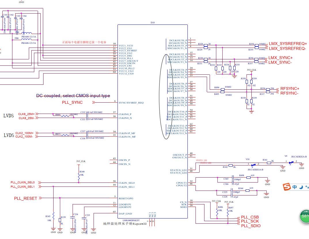

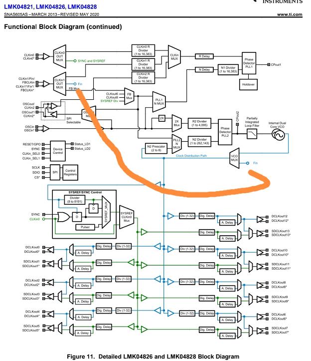

我用了LMK04828芯片,仅用到了时钟同步功能,未使用PLL,因此芯片43/44引脚的参考时钟悬空未接。
输入时钟是LVDS电平,在CLKIN0、CLKIN1都接有时钟,输出配置使用TICS,将CLKIN1配置为FIN,在开发板上输出正常,但在我自己的电路板上输出接口一直无任何波形输出。

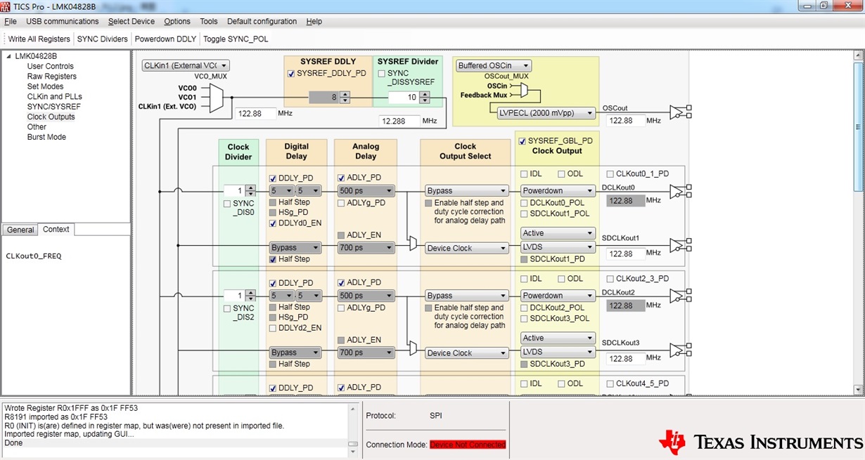

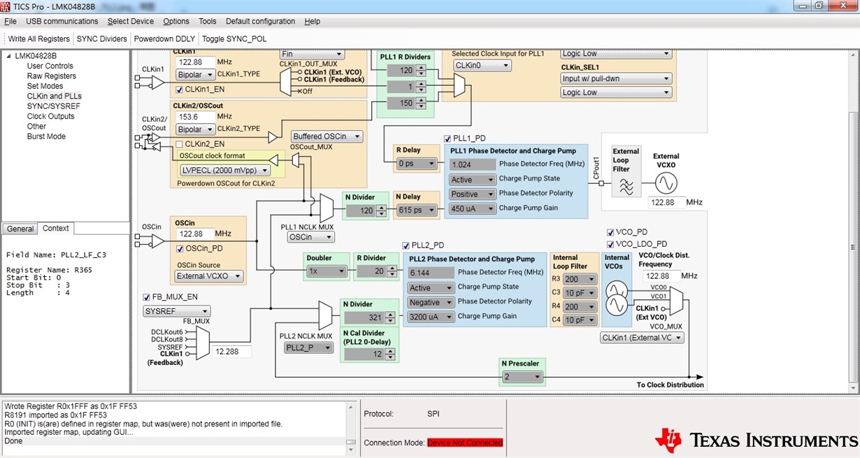

  • 您好, 我是想看下TICSPro的CLKin and PLLs页面以及Clock output 页面的配置,一般情况下配置好了, 生成的寄存器没问题的。
    那么 您是否正确配置每个通道的输出情况,比如CLKoutX_Y_PD是否power down了导致没有输出?
    另外,未使用PLL,是否将PLL disable 了?
  • 陈老师您好,PLL在配置软件中勾选了PD选项,对应需求的输出通道也均已打开,具体通道配置和tcs已添加附件,劳烦再帮忙确认下是否哪里配置不当,另外如果可以的话,能否麻烦您私下联系电话跟你直接请教一下,麻烦您了,感谢。
  • 您好,抱歉回复晚了,不知您的问题解决了没,您是否已经将TICSPro的配置加载到您的板子中了?
    另外,配置寄存器R2 为power down状态,是否能观察电流降下来了? 从而来判断芯片是否在工作。
