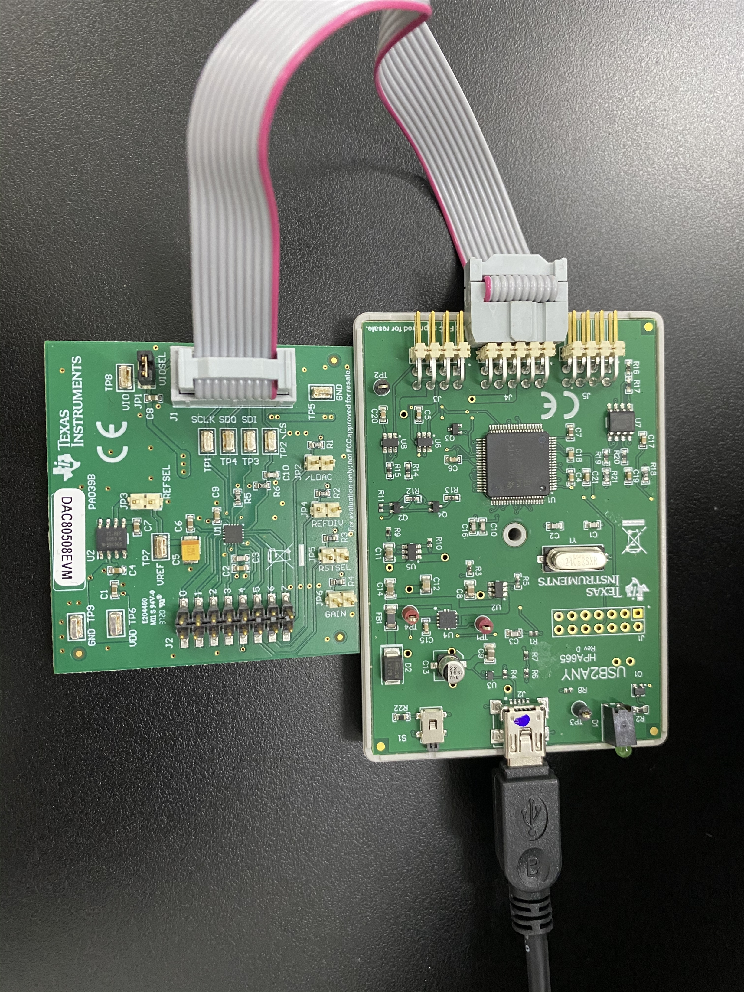

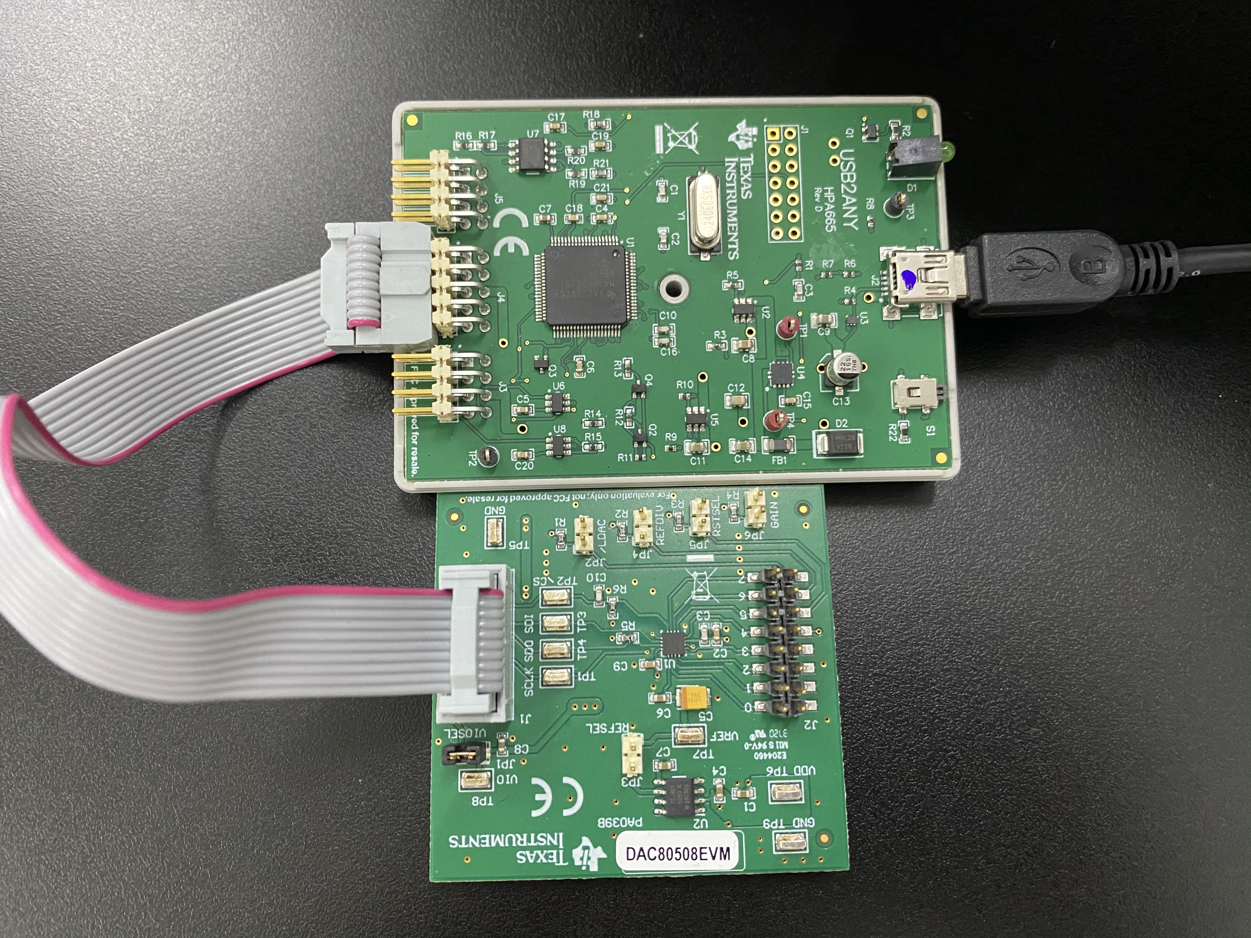

我购买了贵公司的DAC80508EVM和USB2ANY适配器,但硬件连接好后,不清楚软件配置是否正确,因为目前DAC通道无法输出电压,具体设置如下:

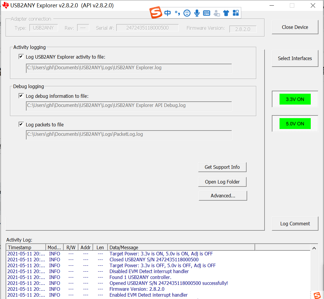

1.打开电源3.3v和5v(图1)

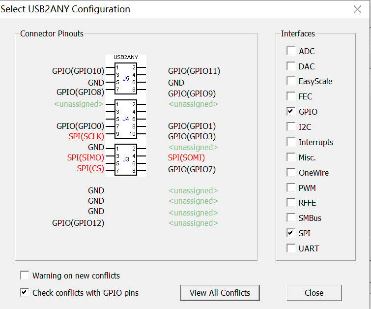

2.接口选择SPI和GPIO(两者显示pin有冲突)(图2)
我需要的连接线应该是J4,在评估板上usb接口的十个引脚具体含义如图3所示,所以我怀疑两者之间的SPI通信并未成功。所以后续的DAC无法输出电压。

  • 您好,目前我想通过DAC80508EVM输出八通道的4mv的电压值(频率为100Hz),
    以下是我的操作过程:
    步骤1:将整个硬件连接好(usb2any一端通过接线连接PC端,另一端从J4引线到DAC上),用usb2any GUI设置提供3.3v和5v的电源,接口选择SPI、GPIO,如下图所示。(不确定这部分配置是否正确)
    步骤2:

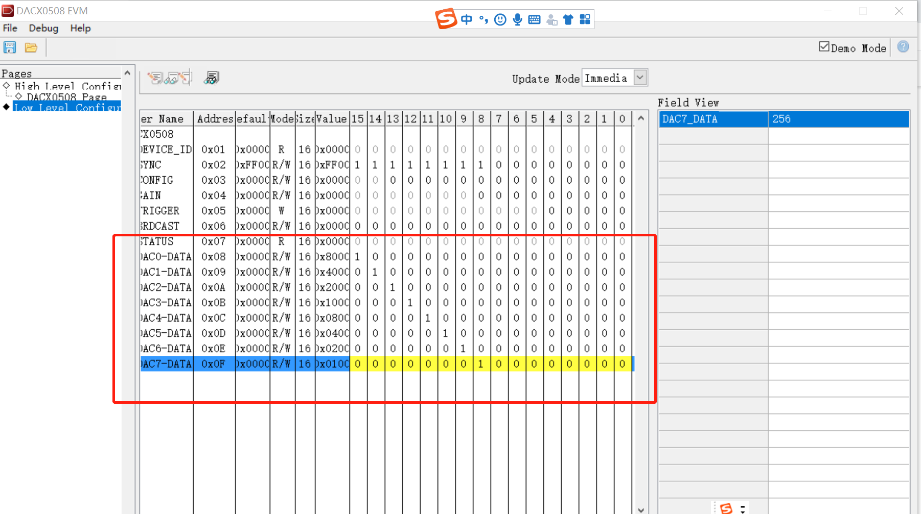

    未修改任何DAC80508EVM GUI参数时,默认条件下用万用表测量八通道读数均在300mv以上;我的目标是想输出4mv电压,经过Vout公式计算,当code=64,vref=2.5v,div=1,gain=2时,可输出5mv电压,但修改寄存器参数后没有实现。于是我又在DAC GUI上修改寄存器参数随意取值(主要是修改DAC0-7的取值,增益置1,div置0,如下图所示),但DAC八通道的电压没有任何变化。 而后,我又在VDD测试点施加一个4v左右的外部电源,此时,DAC输出电压为0。
    问题:
    1.我在usb2any GUI上设置的电源是否正确呢?接口选择选择GPIO和SPI,但会显示有冲突,我需要用的是J4引脚,但在手册上我没找到关于GUI具体使用的操作说明,所以很担心SPI通讯是否成功。
    2.在DAC80508EVM GUI只选择对DAC各通道寄存器的取值进行修改,其他都保持默认配置是否可行呢?另外自己在测试板上测量VDD引脚为什么会没有电压值呢?这个VDD由谁提供呢?还是需要我提供一个额外电源吗?(同时在VIO测试点处可以读到3.3v电压值)
    3.我的目标就是希望DAC输出4mv 100Hz的电压值。以上就是我的问题以及想实现的目标,如果您能帮我解答困惑,我将不胜感激。

    我觉得或许两者之间的SPI通信没有成功,但不确定问题的真正原因以及解决办法,因此请求您的帮助。同时附上我的电路板。
  • 您好,在select USB 2ANY configuration这里,您是否可以选择10 pin的J4这里,因为我看EVM user's guide中的USB2ANY 的引脚排列为10pin的J2, 因此SPI接口的定义和您选的J3的对应不上:
  • 您好,很抱歉这么晚才看到您的回复。USB2ANY选择GPIO和SPI接口,如上图所示我选择的应该是J4接口,您看到是J3应该是由于我电脑分辨率问题没法显示 引脚功能一一对齐。实则上J4-1 对应GPIO(0),3-SPI,5-GND,7-SIMO,9-CS,配置看起来是正确的。这是不是意味着SPI通讯可能是成功的?

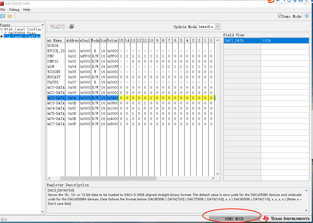

    另外,我发现我的DAC80508EVM的评估软件好像没有连接成功,显示的是DEMO mode,您知道怎么才能连接成功吗?需要外接电源VDD或者修改什么配置吗
    非常期待收到您的回复!感谢!
  • 您好抱歉回复晚了, 是的显示DEMO说明没有和EVM板连接上,应该是USB2ANY板子和EVM没有接好, 或者将USB2ANY拔下来之后再重新和EVM连接,另外,在安装完GUI软件之后,是否有重启电脑? 再打开GUI看下是否和EVM连接上.
  • 您好,抱歉回复很晚了。我重新尝试连接后,仍然无法连接,DAC GUI 显示的还是DEMO Mode 是否我需要做什么步骤再次尝试一下呢?
    目前USB的3.3v和5v电源已经开启,硬件也已经连接好,还需要对DAC80508EVM进行哪些操作吗? 才能让我显示正常运行模式呢?非常期待收到您的回复。
