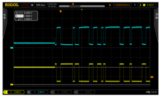

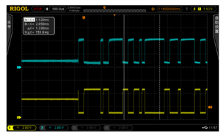

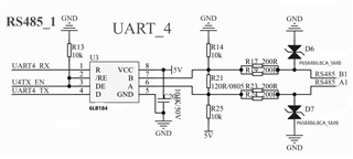

如下图1,使用sn65lbc184做接口芯片的RS-485电路,R14/R21/R25上下拉与匹配都不上件,D6/D7的型号为:P6SMB6.8CA_SMB;
1)当D6/D7器件都上件时,485总线上A/B不接负载,开路测试,A/GND电压为:2.8V; B/GND电压为:0.9V ; 波形如图2 ;
2)当D6/D7器件都不上件时,485总线上A/B不接负载,开路测试,A/GND电压为:3.6V; B/GND电压为:0.9V ;  波形如图3 ;
即TVS D6/D7影响了A/B线上的电压;同时可以看出,当有波形发送时,信号幅度没有影响。

图1,sn65lbc184做接口芯片的RS-485电路
图2,D6/D7器件都上件时,485总线上A/B不接负载,开路测试,A/GND电压为:2.8V(黄); B/GND电压为:0.9V(蓝) ;
图3,当D6/D7器件都不上件时,485总线上A/B不接负载,开路测试,A/GND电压为:3.6V; B/GND电压为:0.9V ;

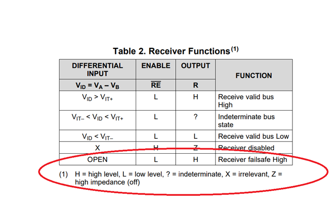

  • 您好, 首先SN65LBC184的receiver端集成了开路总线保护电路, 也就是说当没有信号传输时,总线AB处于开路状态, 为了保护总线处于不确定的逻辑状态导致通讯失败, 内部集成了保护电路, 即当AB开路时, 输出为high. 所以目前测试下来, 不论是2.8V还是3.6V都是高电平,我认为和TVS没关系, 输出为高电平就是正常的.
    所以您这边也测试了, 当有信号发送时, 输出幅值不变, 说明总线处于正常的逻辑状态, 参考下面真值表.
