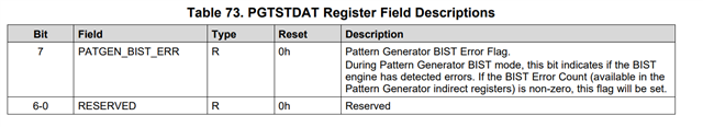

您好,LT9611的输入端能测试到mipi波形,那应该说明没问题了呢。或者您读取下寄存器69h,验证下pattern 是否发生error,如果没有,那就没问题,需要查下LT9611的配置。

Hi,0x69寄存器这些也检查过的,test pattern没有error。LT9611UXC提示的是“Do not find a video from the list!!”。同款的LT9611UXC接到我司自己芯片的MIPI CSI上是可以正常输出的。所以现在一直搞不清楚是test pattern配置的问题,还是LT9611UXC接入的问题~
您好,69h没有发生pattern error,那说明test pattern是没问题的呢。
