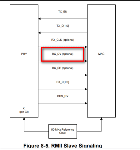

  • 谢谢,对,1.96Kohm,笔误了。再咨询一个问题 : RX_DV与 CRS_DV什么区别呢? RMII接口 ,全双工模式。使用RX_DV?还是 CRS_DV?
  • 您好,RX_DV是可选的,CRS_DV和RX _DV 都是RMII mode下的信号,具体差异可以参考IEEE 802.3的Spec。
