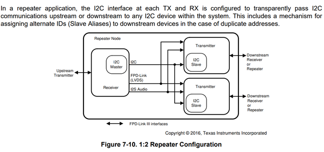

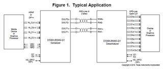

用948编码后使用HSD接口传输,如何实现多终端同屏输出(10点以上),可能的话尽量节约成本。
您好,我想您是指的下面这种repeater应用吧?可以参考datasheet Page34 7.3.14.1 Repeater Configuration的介绍:
https://www.ti.com.cn/lit/ds/symlink/ds90ub948-q1.pdf
不太理解您的意思,您的意思是通过主机读取显示屏的数据是吗? 您可以详细描述下您的意思.
因为显示屏带有触摸功能,需要把触摸屏数据返回到主机
repeater只能支持单向的吗?
如果需要双向通讯的要怎么做?
您好,您的应用是可以实现的,参考repeater部分的框图:在每一级的TX和RX部分可以和它的上下行端口进行I2C 传输, 下图是以1:2 repeater为例,和您的应用类似:

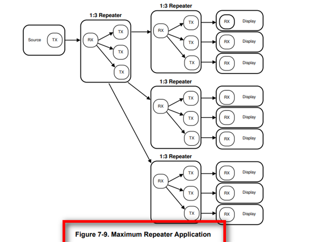

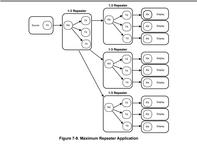

您好,datasheet中给出的repeater就是最大能接的应用了,2级的repeater,每个RX最多能接3个TX。
您好,图示中Display就是您指的I2C slave吧?这个是最大架构,比如您也可以使用1:2 repeater,RX上不能超过3个TX。
