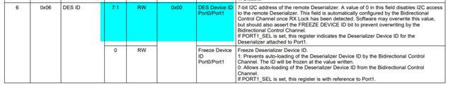

现在采用mcu+949->948+屏幕的方案
1.可以检测到948的des id,但是无法利用948的7位地址通过I2C获取948的寄存器值,想知道是什么原因?
2.949寄存器的手册中并没有DES ALIAS寄存器的地址和描述,而slave alias[0]看描述似乎适用于remote slave的,而不是用于948(DES)的,而且将slave alias[0]配置成跟des id一样的值时,依旧无法访问948的寄存器
