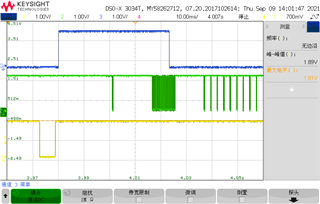

主板上:Ti954
摄像头芯片:Ti953

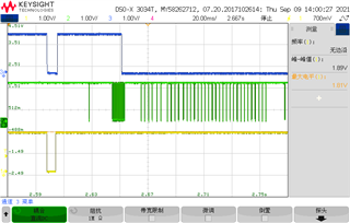

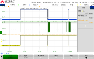

问题描述:上电后,Ti954和Ti953通信正常并且能够link上。但是当Ti954配置寄存器后,就断开link了。能否提供一下ti954寄存器的配置参考?
目前我们采用的是同轴传输模式。
  • 您好,很抱歉,我们没有954的寄存器配置可直接参考呢。
    您是怎么判断配置完寄存器后,link断开的?附图是I2C波形吗,看起来时序也不太对呢。
  • 附图:
    蓝色线是:lock信号
    绿色线是:I2c信号
    黄色是PDB信号
    每次复位完成Lock信号都是高,说明954 lock住了,配置完寄存器后lock信号就为低了。
    您说的时序不太对,能否说具体点?有参考时序吗?

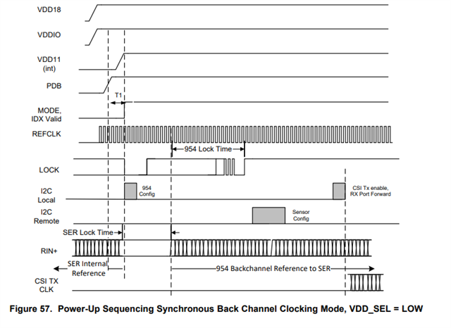

  • 绿色线是I2C 的data还是Clock? 要看I2C的时序,需要I2C的 data 和clock的波形, I2C的时序可直接参考I2C协议。
    lock和PDB的时序,PDB的时序是上电后,VDD的电压都起来之后,需要将PDB拉高,器件进入正常工作。
    时序参考的话可以参考系统初始化的时序:
