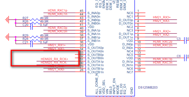

目前问题是HDMI2.1 DDC通道已经通了,但FPGA抓取不到DS125MB203过来的视频信号,读到的都是无效数据。
附件是原理图和pcb,希望能帮忙排查一下硬件设计问题,谢谢

您好,DS125MB203和FPGA之间是直接连的是吗? 也需要AC耦合。
有没有测量DS125MB203的data输出端,是否有波形?波形是否正常呢?
有加AC耦合,放在了原理图的FPGA部分。
HDMI数据lane我们没法测量,但是在接HDMI2.0输入源的时候,有测出来DS125MB203输出的CLK信号
哦,我想看下DS125MB203的输出端是否有波形,因为DS125MB203的主要是为SATA,PCIE,10GBe几个协议设计的应用,所以在用于HDMI时,输出端是否有波形。 关于它用于HDMI的应用,我这边也再确认一下。
您好,我确认了下DS125MB203不是专门用于HDMI2.0应用的器件,主要是用于SATA,PCIE,10GBe几个协议设计的应用。
根据您的描述,DDC clock有测试到信号,哪个引脚作为DDC clock信号?是否我红线mark部分? 您指的DDC 通道已经测试通过,是测试的哪里的信号?
