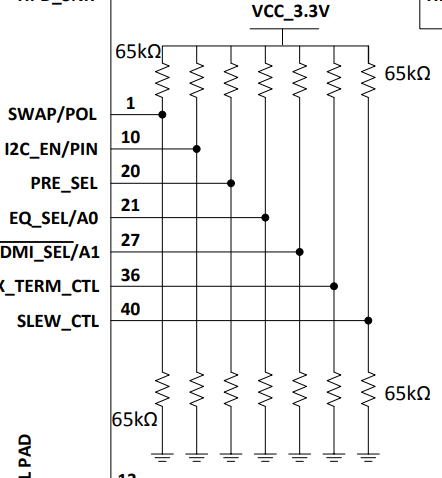

TI的工程师,你好,我在调试一个方案,TMDS IN ,HDMI OUT ,DP159缺省寄存器配置,1080P30,P60,4KP30,能出,720P及以下的分辨率出不了正常的分辨率,我更改DEC_FUNC_MODE为Automatic retimer for HDMI2.0时能出4K60了但是720P及以下的还是出不了正常的 DP159外围电路.doc
  • 您好,硬件方面,SDA/SCL_sink,SDA/SCL_SRC以及SDA/SCL_CTL都需要上拉2K到VCC。
    几个strap pin引脚的上拉建议65Kohm,下拉0~65Kohm,3.3V和1.1V电源去耦电容建议0.1uF。我看电路中都没有。
    另外,关于720p以下, 您需要计算下total data rate,DP159的data rate最低是250Mbps。720p@60fps,24bit的话,我们计算以下total data rate:
    1024*720*60*24,按15%消隐区计算的话,总的是低于250Mbps的,所以我想这是720p不能正常工作的原因。
  • 您好,硬件方面,SDA/SCL_sink,SDA/SCL_SRC以及SDA/SCL_CTL上拉到了VCC,去耦电容也有,只是没截到,还有就是您说的data rate 的计算您是怎么计算的呢,我这边计算的跟您的不对,是1280X720X60X24/0.85   算出来是1.5G了,
    720P的有效区1280x720   总宽高1650x750
  • 哦我计算的时候没把24bit乘进去。用的1280*720*60*(1+15%)是小于250Mbps的。
    我计算错了,即使是8bit 色深,这样再乘以8,data rate也是大于250Mbps了。
