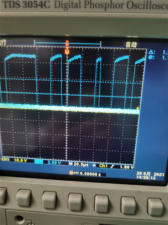

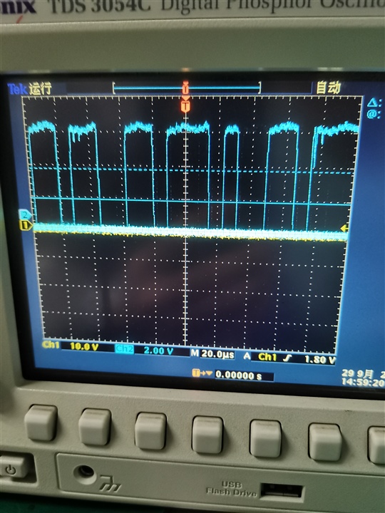

  • 这是测的波形
  • 这个是SP3232EEA,电脑端收到的波形图。

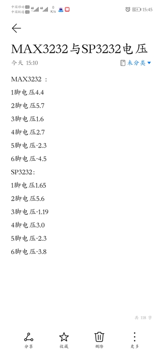

  • 工作时1至6脚电压
  • 您好,首先C1-~C4这几个charge pump容值没错吧?
    其次这几个引脚的波形不应该是直流,可以用示波器测一下。 参考这篇blog关于charge pump电路如何工作,已经这个引脚的正确波形是怎样的:
    https://e2e.ti.com/blogs_/b/analogwire/posts/how-the-rs-232-transceiver-s-regulated-charge-pump-circuitry-works
