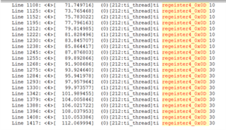

1. ESD问题
1)我们默认使用的是外围电阻配置的方式,根据spec推荐的ERC pin 上拉10K至VIO1V8,其余NC,显示是正常的,但是在ESD 测试中 air ±8K 发现屏幕出现黑色条纹并且逐渐黑屏,加入物理措施接地保护+小板端加TVS+MLCC保护器件,测试结果仍然fail,我司去掉retimer IC验证ESD是pass的:
2)因硬件配置的方式fail,使用I2C软配的方式,屏幕可以正常显示,但是ESD测试现象一致fail,通过I2C读取retimer 的寄存器值发现只读寄存器0X0D的值发生变化,测试发现0D的值正常时为10或00,ESD fail后值变为30;部分log如下图;
请帮忙分析改善此问题,因为影响项目进度,请重点关注,谢谢;
