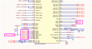

      我们用DS90UB954-Q1作为解串器,参考DS90UB954-Q1的电路,完成了DS90UB954-Q1和TDA4的连接。和TDA4的通讯接口为I2C接口。
     有几个问题想请您指导:
           1,GPIO0-6这7个IO口,可以悬空不使用吗?
           2,有2个PIN脚,LOCK和PASS,他们也必须要和TDA4的IO口连接吗?

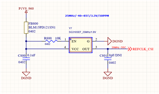

           3,另外我们还有个解串器在板子上DS90UB960-Q1,这2个解串器可以共用一个25MHz的有源晶振吗?我们将有源晶振的输出脚(第3PIN)通过2个电阻一分为二,一路接DS90UB954-Q1,一路接DS90UB960-Q1,这样可行吗?
    谢谢您的支持!我们的图纸如下所示:
  • 您好,关于您的三个问题,
    GPIO内部已经下拉,所以如果不用的话,可直接悬空。
    LOCK和Pass引脚是输出引脚,不需要和TDA4连接,当BISTEN使能的时候,PASS引脚用来监测BIST是否通过的证据。
    关于您提到的晶振一分为二作为两个时钟输入,我的建议是使用clock fanout器件,一路输入,两路输出然后分别作为两路时钟输入,保证阻抗的匹配和连续。
