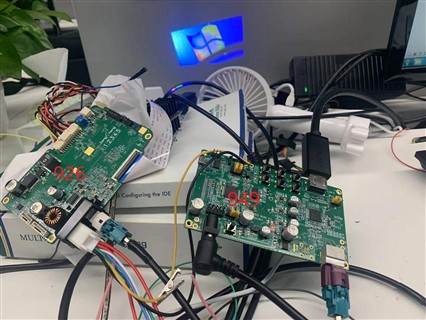

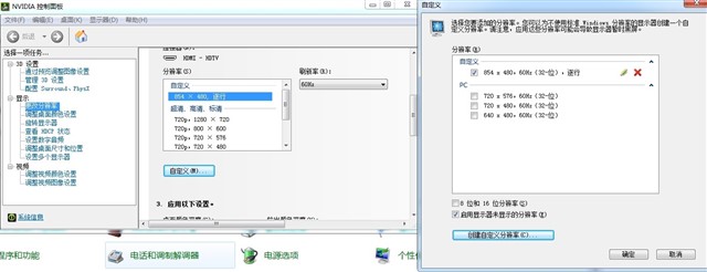

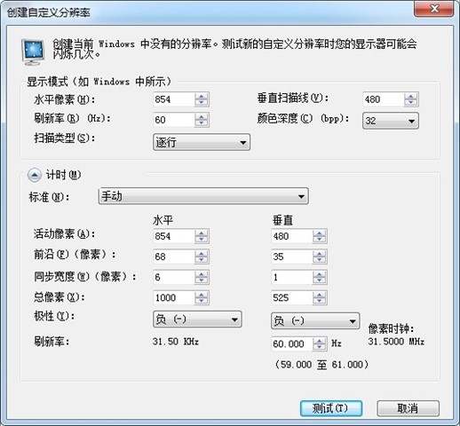

在使用ds90ub949的时候,会出现对电脑兼容性的问题。电脑经过以下参数设置后,

点击测试会进入20秒的测试,在这20秒的过程中,显示是正常的(如下图)
但是测试结束后,画面就开始闪烁(如下视频),选择是,并且保存参数也是在闪烁。有的台式电脑是正常的不会闪烁,目前试到的笔记本电脑都存在这个闪烁的问题。
