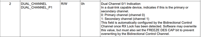

1. 两个948的地址相同是可以的吧。寄存器(Address = 0x1E)的bit2的含义是什么?DeviceID + 1 (7-bit format),这个device指的什么,解串器吗?

    是的,device ID指的是搭配使用的解串器。bit 2的指的是941使用dual link的时候,规定channel 0 为Primary channel, channel 1为secondary channel。
