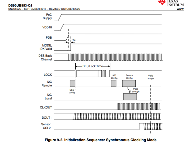

    关于您说的持续几秒失锁的问题,我的建议是用示波器检查下953的上电时序,包括PDB的时序。参考Figure 9-2. Initialization Sequence: Synchronous Clocking Mode

    我们再继续调查,确认持续几秒失锁是由于953这端的设备异常掉电导致的,把这个异常掉电排除干扰之后,仍然存在这个报错。
