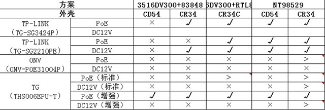

请帮忙分析问题:测试发现3516DV300+83848方案的CD54外壳产品,测试50米cat7 fail。
详细对比测试数据如下所示:
1、以下数据都是基于50米的cat7网线测试结果;
2、可以看出83848的效果稍差于RTL8201和CPU内置的PHY;
3、CD54和CR34的区别是,CD54在网络变压器和PHY之间多了一根10cm的FFC排线,CR34则是在PCB板上直连;
4、“×”表示网络不通,具体测量到的差分信号如附件所示;
5、原理图如附件所示
Thanks.
