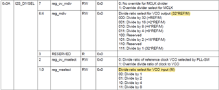

    在使用948的MCLK时,实测发现BCLK:3.073MHz;MCLK:6.114MHz
    默认值是BCLK的二倍频吗?
    我想将MCLK变为12.288MHz,但是发现调节948的0x3A的寄存器改变不了
    还请帮忙确认

    如果想改变MCLK的频率,配置0x3A是没问题的,您是怎么配置的?
    按照这里的描述,先写0X3A的bit7,再配置bit[6:4].
  • 默认值是二倍频的话,0x3A的bit[6:4]默认值是000还是001吗?
    先配置bit7=0,bit[6:4]=001;MCLK不变,仍为6.144MHz
    又配置bit7=0,bit[6:4]=010;MCLK也不变,仍为6.144MHz。
    上面两个哪个配置是正确的?如果配置没问题的话,怀疑是I2C透传没写进去。
    另外,对3A寄存器还没理解透
    1. bit[6:4]中M是REF的32倍频吗?
    2. bit[2]=0时,选择锁相环将M变为32*REF吗?
    3. bit[1:0]中的M是BCLK吗?

    您好, 16bit,48Khz,3.072Mhz BCLK的话,0x3A的12.288MHz默认值是010=4*REF/M.(参考Table 7-7. Audio Interface Frequencies)。
    bit[6:4]是VCO输出分频系数,所以如果现在要想输出12.288MHz,M不变的话, bit[6:4]应该为8*REF/M,即divider为4,配置为011.
    M= bit[1:0]为VCO输入的分频系数,也就是说reference clock输入,REF-------dividerM ------->VCO frequence------->divider bit[6:4]----->MCLK
    我是这么理解的,您可以试试,将0x3A bit7=0.  bit[6:4]=011. bit[1:0】=01
    即0x32您配置为0x31看下是否能输出12.288Mhz输出呢。

  • 您好,
    将0x3A配置成0x31和0x30,都不好用,MCLK还是没有变化。

  • 您好,刚刚参照一篇I2S透传文档
    https://www.ti.com/lit/an/snla221/snla221.pdf?ts=1648705044815
    之前的0x3A的bit7一直都配错了,需要置为1.
    寄存器0x3A配置成0xB1后得到我想要的值了
    问题已经解决,多谢这些天的对应!
