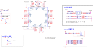

HDMI2.0接口输入,用TMDS181芯片
当外界视频源设备不掉电,TMDS181本机设备断电重启,有概率工作不正常

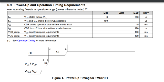

  • 您好,有两点需要您这边验证一下:
    第一,是否满足Figure1的上电时序要求:
    第二,如果TMDS181需要掉电,建议先将SIG_EN 信号检测disable掉,等上电起来稳定之后,再将此引脚拉高,看是否能解决问题。
    因为输入源一直存在的前提下,TMDS181掉电再上电时,内部检测电路会检测到有输入源,但此时上电还没完成,有可能会导致输出不正常。所以验证一下。

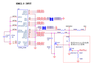

  • 您好,情况如下:
    1. TMDS181掉电,视频源上电情况下,测量TMDS181 的3.3V管脚、OE 管脚存在 1.5V 电平
    2. TMDS181上电出现异常的情况下,短接 OE 信号到地后释放,TMDS181可以正常工作
    3. 另外,使用的视频源设备为强推输出,即不读edid
    基于目前的情况,是否可以认为电平是从TMDS通道倒灌进来,导致TMDS181上电异常?
    如果是这样,请帮忙想想办法,在不改板子的情况下,是否有补救的措施?
  • 您好!
    1. 电路上没有控制电源时序,1.2V与3.3V同时起电
    2. 目前SIG_EN默认已经是disable的状态,尝试了异常的情况下,将SIG_EN拉高再拉低,没有效果
  • 是否可以认为电平是从TMDS通道倒灌进来,导致TMDS181上电异常?
    这个很有可能的,这也是为什么我们不建议input先于power,像有些器件的输入和power端内部集成了二极管,如果还未上电,给了输入信号,那么二极管正向偏置,导致电流流向power端,如果电流太大直接会将器件损坏。
    那如果TMDS需要断电时,将OE拉低,使得TMDS181处于power down状态,同时SIG_EN 处于disable,再上电能避免吗?
    如果能避免的话,在不改板的基础上,使用GPIO控制OE的状态。
