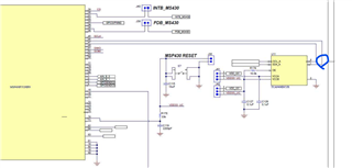

Dear teams,
我們發現有1PCS DS90UB949A-Q1EVM I2C無法做動,經我們逐步確認發現TCA9406 到MSP430XXXXXX MCU IC中的I2C電壓異常,電壓只有1.1V,和正常的2.6V相比是有問題的,
請問能從何下手解決處理?

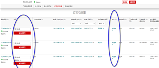

如果TCA9406 OE管脚电压是高电平的话,那么很可能TCA9406 IC已经损坏,您是否可以在TCA9406 产品主页,如下链接,申请样片以进行验证?
TCA9406 产品主页:www.ti.com.cn/.../TCA9406
打开上面链接,点击右上角“立即订购”就会显示如下截图:
