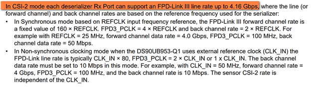

960的输入端支持4路FPD_LINK最多共计 4.16Gbps 数据量输入,每一路FPDlink有最大数据量限制么?比如只采用2路输入,一路数据量1920*1080*60*16*1.2=2.38Gbps, 另外一路大概1.4Gbps,只有可以么?
您好,每路FPD link的最大数据吞吐量的限制是和您搭配使用serializer有关,只要serializer支持,对于960来说只要不超过4.16Gbps就没问题.
输出端的两路CSI2都使用,采用分享带宽(不是复制,两路输出数据不一样),这个是怎么设置的,手册哪里有讲到么?
这个应该是不需要设置的,960输出每路CSI-2的最大带宽为1.664*4=6.656Gbps,960是四路独立的通道输入,然后通过分配虚拟通道然后整合到CSI-2输出,只要960的输出能力满足需求即可。这里有一篇关于深入理解FPD link速率的应用手册,讲的很详细 ,您参考下:
960四路FPDLINKIII输入,每一路只要不超过4.16Gbps就没问题么?而不是四路加起来合计不能超过4.16Gbps吧? 另外,如果两路FPDlinkIII a,b输入,两路CSI2接口(A和B)都输出,如何配置为让a对应A, b对应B?
是的,4.16Gbps指的是每路RX 的line rate能达到4.16Gbps,不是总的。
