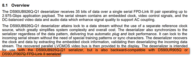

  • 确定926和925,927,905都兼容? 928呢?如果928也都兼容,用928是不是更好?除了确认兼容性,也请讲解一下具体怎么实现。还有如果要转为mipi 信号,要配合什么芯片最好?
    谢谢Pray
    是的,数据手册上有描述,926可向下兼容DS90UR905和DS90UR907.
    926和925,927也是可以兼容的。

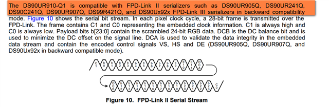

  • DS90UB940有MIPI输出。它可以和UR905, UR241兼容吗?或者是怎么间接连接?
  • 您现在串行器一定要使用UR905,或UR241是吗? 或者说应用是视频源是RGB信号,串行器输入并行RGB信号,想通过解串器输出MIPI 信号是吗?
  • 串行器一定有UR905, UR241, UB925, UB927。 我们是解原车的输入显示在我们设备上。原车现在就至少有这4种串行器。现在输出的就要MIPI CSI信号。应该UB940就可以解决UB925, UB927了。问题是UR905, UR241要怎么处理了
  • UR905, UR241要怎么处理了
    UR905,UR241搭配使用的CSI-2输出的Des器件可考量DS90UR910:
    https://www.ti.com.cn/lit/ds/symlink/ds90ur910-q1.pdf

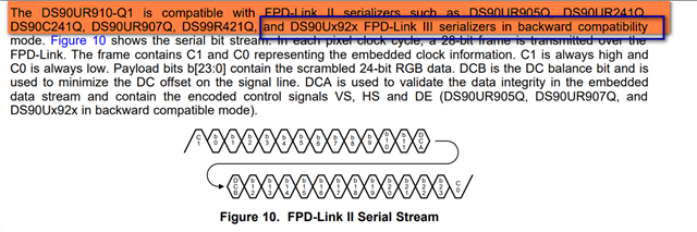

  • 谢谢!现在有一个特殊情况就是有一些车里,HMI(主机)里用的是UR905,DVD里用的是UB925,我们要同时显示这两种信号,像这种要同时兼容UB925和UR905的情况要怎么办呢?
  • 像这种要同时兼容UB925和UR905的情况要怎么办呢?
    上面有提到,UR910 也是兼容FPD linkIII的DS90Ux92x。所以UR910 也可以和UB925搭配使用,也可以和UR905搭配使用。
  • 我也看到了。但是我的理解是UB925要被设置为backward compatibility 模式才能和UR910兼容。UB925是原车OEM DVD机里的,除非我们可以通过UR910设置原车的UB925的兼容模式,要不然他们还是不兼容吧?
  • 是的,925 要设置成back compatibility。 925 是FPD linkIII的器件,而UR910是FPD linkII,所以需要925配置为向下兼容才可以和UR910 使用。
  • 那要同时兼容905和925的是不是就只有926和928了?那有什么芯片可以把他们的输出转为mipi csi-2 的吗?
  • 同时兼容905和925的还是上面提到的UR910。910输出就是MIPI CSI-2.

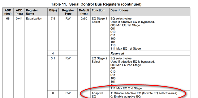

    一个相关的问题。原来我们用TW8836配合UR905使用,在一个车上调好的显示,到不同车上显示图像就偏了,我们就重新调整参数,然后不同参数让客户自己选择设置。这样不方便,而且容易产生售后问题。后来我们在吉普的用UB914芯片解串摄像头的车上也遇到同样问题,但是我们发现一个现象,就是如果我们把不同显示的车里的原车主机对掉,一开始显示也是偏的,但是如果我们锁车休眠一会儿,再启动车看摄像头显示就正了。从这个现象看,是不是解串芯片在一定条件下会获取串行器的设置,然后相应地调整自己的工作参数?如果是这样,那具体是怎么实现的呢?
  • 从这个现象看,是不是解串芯片在一定条件下会获取串行器的设置,然后相应地调整自己的工作参数?如果是这样,那具体是怎么实现的呢?
    解串器件输入一般都会有自适应均衡处理,即对cable过来的信号进行补偿(由于cable自身插值损耗或者回拨损耗的原因)。
    所以能自适应调整的只有这个均衡参数。对于其他参数是不会自己调整的。
    均衡寄存器0x44这个寄存器bit6 =0 使能自适应均衡,如果设置为disable,则需要自己设置EQ,即bit[7:5].
