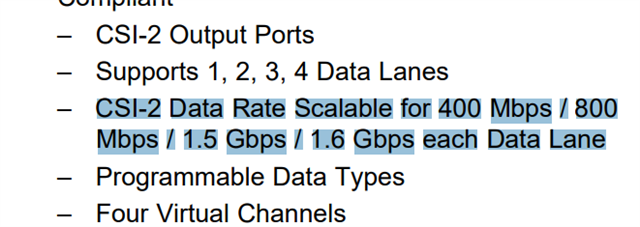

  • 您好,另外一个情况是,我们是用954作为解串器,那么954具有2个FPD LINK的输入口,不知道954能支持上文中提到的2路953(1080H x 1280V@10bit 120fps)同时发过来的图像数据传输吗?另外我看资料了解到954的mipi csi-2接口有2个,但这个两个接口数据是复制关系是吗?规格书提到的954是双路 4.16Gbps解串器,是每一个FPD输入通道都支持4.16Gbps,还是双路合起来一共4.16Gbps?
  • 按照我们上述的计算,953是能支持1080H x 1280V@10bit 120fps的camera的(因为camera的data rate为2.1Gbps<953能支持的3.328Gbps)。
    那么两个camera总的数据量为2.1*2=4.2Gbps。
    那对于954来说,单路 CSI-2 最大 Bandwidth 1664*4= 6.656Gbps(26M 晶振)>4.2Gbps
    因此954即使使用单路,也能满足两个摄像头的数据量。
    在判断des端是否能支持时候,因为 Deserializer 的 CSI-2 是输出接口,接收端是 ISP 或者 SOC,所以输出频率由 Deserializer 来确定,
    是的,是复制关系。
