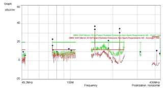

请问DS90UB948 的LVDS输出有没有展频功能,如果有,怎么打开或设置?
备注:现在做EMC RE测试,确认是LVDS时钟超了很多,
串行器用的是DS90UB941

  • 1.serializer型号是DS90UB941,941的输入是MIPI信号,MIPI的信号开不了展频吧?
    2.图片是RE 测试比较高的几个点,是DS948 的LVDS 时钟CLK输出,开不了展频,超标的点下不去,您有什么好的建议么?
  • 您好
    是的,941自己本身无法打开展频,需要视频源提供给941已经开展频的clock。
    RE测试不通过,想和您确认下PCLK是如何提供给948的? 是否已经关掉背光测试?
    因为我们对948的EMC测试是没问题的。
