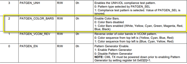

你好,我写了0x65和0x64文档上4.2处这样的值,但量了CSI数据脚和时钟脚,并没信号输出,写完后LOCK脚是由低变高的。请问除了这两个寄存器外,还要写那些寄存器才会有CSI pattern测试信号输出呢?
  • 您好, 0x63 bit0需要配置为1, CML TX 需要power down。这位默认值为power up的,但是enable pattern test的话,需要将其power down。验证下。
  • 看了下整个文档,使用内部时钟,默认测试timming,量了下,有MIPI-CSI波形输出了,I2C配置如下,再加上0x63 bit0,显示屏还是无法显示,可以怎么确认下这种test pattern确实生效了呢,LOCK和PASS脚也量了,都是高电平的。

    /* enable pattern generator and set PATGEN_SEL as White/Black */
    0x64 0x11
  • pass和lock都为高,可以证明test pattern生效了。
    但是0x64这里配置为0x11,即bit2这里配置的为0,disable color bar。 应该配置为1, enable color bar,使能配置的输出条纹,再验证下是否有显示。

    0x66 0x03
    0x67 0x04
    0x63 0x01
    0x65 0x04
    0x64 0x15
