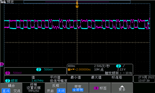

芯片上电,PDB拉高,其它没有做动作,测试pass脚测试为低电平,lock脚测试为低电平。RIN0- RIN0+.RIN1- .RIN01+没有输入信号 测试有信号波形,这是哪里的信号,有可能配置错了什么东西有这种现象。

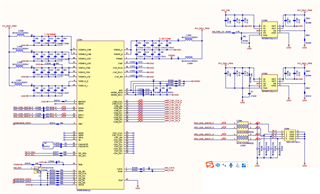

像是正常的FPD link信号呢。前端有接serializer吗?我看940的pin5 BISTEN已经接地了,disable BIST了所以即使有接serializer,在没有接视频源的前提下,serializer也不会输出pattern给940呢。
940后端接显示屏了吗?您怀疑是显示屏的数据通过GPIO回传给940的输入端吗?您上面描述了,940没有任何配置。上电之后测量输入RX端就有类似波形。我认为还是耦合进了噪声。我这边再看下这个问题。
我们现在的场景是这样的,940的RIN0和RIN1都还没有接到串行器那边,940的CSI0_DATA和CSI_CLK是连进主控IC的,显示屏设计的是用主控的显示屏,按设计我们也只使用940的图形数据,不使用其它功能。

您好,关于您的问题,我这边收到美国工程师的回复:
FPD is full duplex, so 940RX has a back-channel component that it over-layed in upstream direction. That is what is being observed here.
您好,是的,正常的,美国工程师的意见是FPD 器件是全双工通信,那么对于载波信号,FPD 既能发也能接收。
因此对于Deserializer来说,回传反向通道的数据。
如果关闭的话,我想只要和Des接的主控是在工作的,那么RXIN就会有信号。
