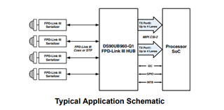

3: 如果使用四颗摄像头,并且要做帧同步功能,是否可以用两颗936解串?

3. 935和936都是一路的,如果您需要接四颗摄像头,可以直接考虑使用4路DS90UB960这款解串器。

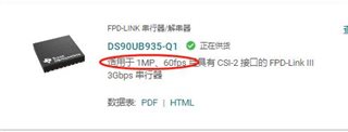

感谢回复,935的规格描述支持到1M@60fps,我们的应用为2M@60fps,所以不确认是否OK。
935 的 CSI-2 接口单 lane 最大也能够支持 832Gbps,但是 CSI-2 port 总带宽能支持到 2.528Gbps,不像953,CSI-2 最大 Bandwidth能支持到 3.328Gbps。
所以我们可以根据您的实际应用计算下需要的总带宽,是什么数据格式,RAW还是YUV422或其他格式?然后根据2M@60fps具体计算一下。
我们的需求为远端的摄像头传输2M@60fps的RAW12格式数据,CSI数据线为2lane,请帮忙评估935是否够用。
2M@60fps 是不是1600*1280的分辨率? 那我们可以计算下总的带宽:
1600*1280*60*12*(1+25%)=1.843Gbps,而935最大能支持的带宽是2.528-Gbps,1.843Gbps<2.528Gbps.
所以935是支持2M@60fps的RAW12的。
