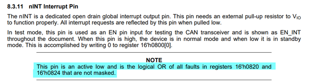

請問CAN BUS若持續有訊號輸出,nINT會持續一直送中斷訊號嗎?
目前測試CAN BUS一直送訊號,約8小時後,nINT腳位會由active 狀態變為low,
以示波器測量CAN BUS仍有訊號,但因為nINT腳位狀態為low就不再收資料,
nINT腳位可以設定一直active嗎?還是多久時間後TCAN4550需要RST?

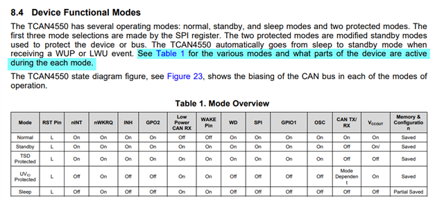

如何測量得知目前TCAN4550是Normal mode or sleep mode?謝謝.
  • 您好,
    nINT的高低电平是寄存器 16'h0820 和 16'h0824的“或”运算结果,您可以读下这两个寄存器的值吗?
    如下table1 有每种模式下设备的哪些部件处于有效状态,可以根据这些状态来判断设备是处于Normal mode or sleep mode

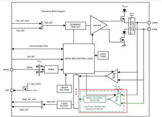

    2.請問table 1中的nWKRQ 狀態是ON時,oscilloscope會量測到high or low ? low power CAN RX、WD、要量測哪裡?

    low power CAN RX应该是指的下面绿色框内部分,我用红色框框起来的那部分,可以检测RXD_INT。RXD_INT是内部信号路径,其行为方式类似于物理层收发器的RXD引脚。在正常操作期间,外部引脚无法接触到它们。TCAN4550提供了将这些信号映射到外部引脚的Test Mode,请参阅datasheet 8.4.4 Test Mode。
    WD是watchdog function,下面文档中有看门狗功能描述和应用示例:
    https://www.ti.com/lit/ug/sllu270/sllu270.pdf
