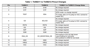

您好,TUSB212和211相比,212由于增加了eDC_BOOST,所以相比211有着更好的redriver性能,
另外,二者的引脚对应差异如下:
可参考这篇211和212电气参数对比的应用手册:
https://www.ti.com/lit/an/slla376/slla376.pdf
