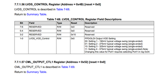

  • 1、手册中没有找到0x4D寄存器哦,从0x4B直接过渡到0x52了:

    3、读了948的0x1C寄存器,结果为0x33,说明Serial input detected,并且De-Serializer locked to recovered clock;
    4、读948的0x34寄存器,结果为0x01,RX_LOCK_MODE=0,说明只有接收到有效视频信号才会置为LOCK;

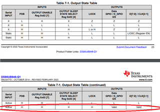

    948的寄存器0x02您是怎么配置的。参考Table7-1的配置。 确认下948的输出是否被disable/sleep.
  • 问题找到了,是SOC输出的DSI的timing有偏差导致,HFP和HBP调整了一下,就可以显示画面了。感谢支持!
