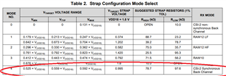

您好,两路camera的分辨率都是一样的吗?因为都可以针对每路去选择back channel的速率。如果两路完全一致的话,参考Table 2,是否有配置为CSI-2 Synchronous Back Channel。
Dear TI:

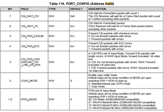

954的Mode pin,上下拉电阻为12K、15K,测量电压1.01V;寄存器0x6D已经设置为0x7C,CSI Mode。

请教一下954的RX Mode CSI Mode有sync跟non-sync两种,请问各自的应用场景是什么?
sync 模式提供了更高速度的反向通道速率(50Mbps)。而non-sync mode 反向通道速率相对较小(10Mbps)。
我们通常建议客户使用sync mode。
反向通道的sync mode, camera/sensor 不需要外部接oscillator,串行器通过解串器的反向通道获取时钟. 如果使用外部时钟,那么camera端需要接oscillator。
