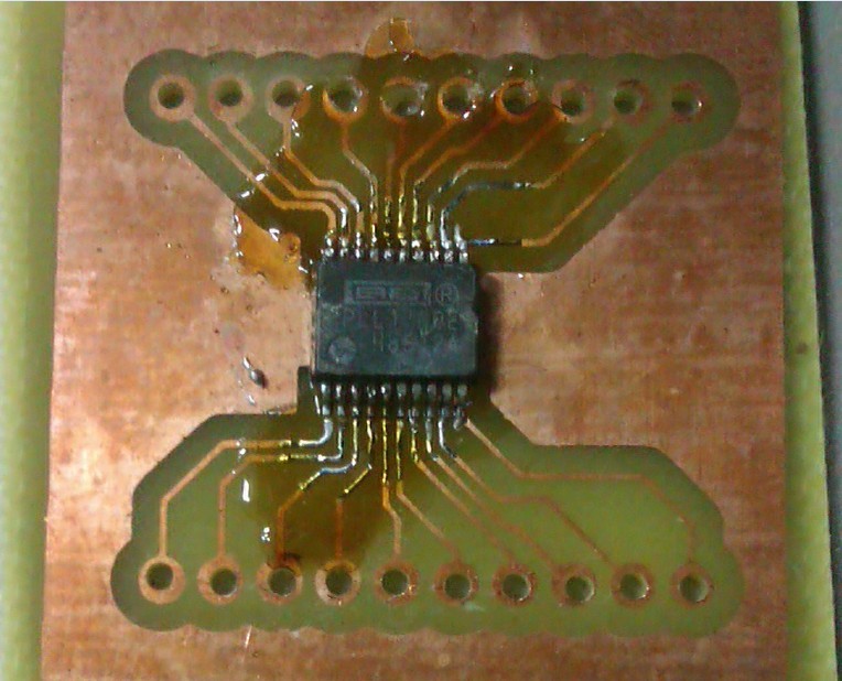

         我们准备了5块PLL1700E时钟产生芯片。

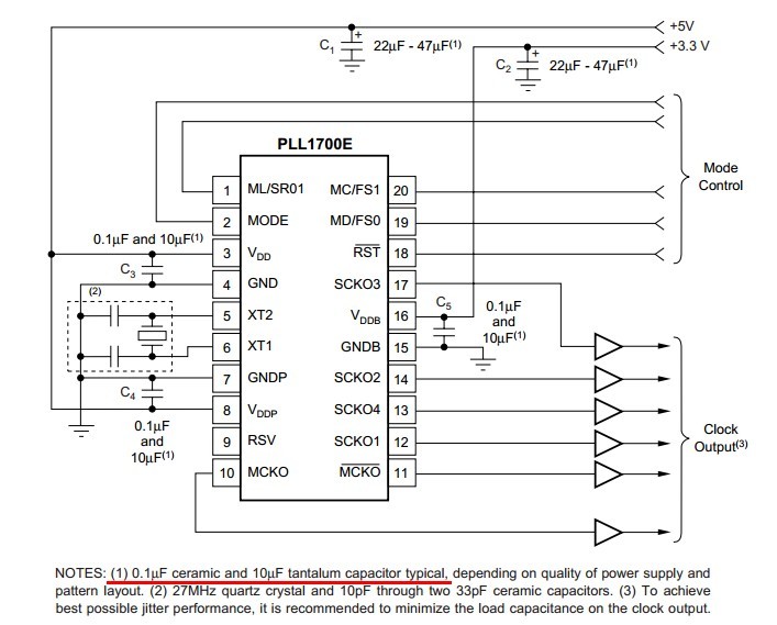

         在调试该核心模块时,发现PLL1700E(工作于硬件模式)晶振端无法起振!
         我们尝试过晶振端阻抗匹配、更换起振电容,更换晶振(无源27M),但均无反应。
         最后5块PLL1700E时钟产生芯片中有一块在上电后输出奇怪的信号,波形不正常,频率变化大(12M后5M接着......)。
四,作品实物图/电路图
         注:电路图我们采用数据手册的基本电路图唯一不同的是,我们没有接控制器,采用硬件模式,并将下述引脚接10k电阻后接高电平或接地。
         工作于硬件模式,管脚ML/SR0 = 1;             MODE = 1;          RST =1;           MD/FS0 = 0;              MC/FS1 = 0;

  • 采用硬件模式没有任何问题。
    你有没有量过你给出的几个pin脚的电压?通过10k拉高可能还好,但是接地的话,会不会电平被太高了?确定下。
    另外你这5块PLL1700是从什么渠道买的?因为我看该芯片已经属于NRND了。

  •  接地的话可以不加电阻,调试时一定要用万用表去确定这些管脚电平是否正确,包括电源管脚;
    NRND是你讲的那样,我问你采购的渠道,只是担心买的是翻新料,质量没法保证。
    不过你还是等拿到作品后,先调试下看看结果再讲。
  • 更换电容及匹配电阻后有没有检查过你的晶振是否起振了?用示波器看过吗?如果外部的硬件都没有问题,那你可以联系TI授权代理商小批量购买几片再试一下。如果在时钟上出了问题而无法继续,确实是很头疼的事情
  • 嗯,换完后也不起振,示波器看过的。外部硬件采用手册里的基本电路图,设置上述内容。嗯,没关系哈,都过去了,明天电子设计大赛答辩,不管结果怎么样,都谢谢你们哈。反正我们队拿成功参赛奖习惯了嘿!
