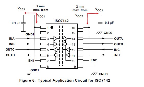

想采用数字隔离器进行adc的spi接口的隔离,有一些疑问:
adc的spi接口采用3.3V供电参考平面为DGND,处理器的spi接口也是3.3V,参考平面同样是pcb板子上的DGND,请问此时如何对上图的VCC1和VCC1进行统一3.3V供电,另外GND1和GND2如何接?连到一起接到DGND吗?

隔离的话一般是使用双电源,两个电源之间的地相互独立,互不干扰,两者地平面范围内无重合投影;您这种情况,隔离的意义其实不是很大,若一定要做,可以采用两个电源之间加Pi滤波器,两个地之间接0欧姆电阻,地平面分隔好
那请问专家,我这种情况如何将AD和处理器隔离开来以提高抗干扰能力,以前用过txb0106效果不好,!
比较好的方法是:AD芯片的数字部分和处理器使用同一电源和地,AD芯片的模拟部分以及信号源的激励使用另外一套电源和地,两者地线分开布线。用一DCDC隔离芯片把一个电源转换为两个。
你好,我的板子有两个地AGND和DGND,AGND主要是AD的模拟部分参考,而DGND是数字处理器和AD spi接口参考使用,也就是说是分开的,AD SPI接口和处理器采用统一的3.3V,地为DGND。
