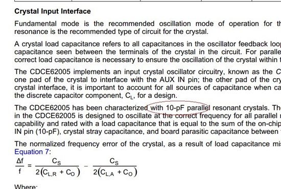

CDCE62005的datasheet中说aux_in内部是10pF的谐振电容,见图

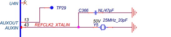

CDCE62005的EVM中没有给出他选择的晶振负载电容是多少,但是EVM在晶振的外部并联了一个5pF的电容,
TMDSEVM6678的开发板中用到了CDCE62005,他选择的晶振负载电容是20pF的,外部没有并联电容,所以想请教下,CDCE62005的AUX_in到底应该接多大负载电容的晶振?

是的,CDCE62005的aux_in内部是10pF的谐振电容,晶振连接时,正确的做法是一个脚连在AUX_IN端,另一个脚接地,并联电容的大小为(CL-10)pF,,CL为晶振的负载电容大小,可通过晶振的datasheet中查到。
首先谢谢Karlyn chen,
如您的回答: 正确的做法是一个脚连在AUX_IN端,另一个脚接地,并联电容的大小为(CL-10)pF,,CL为晶振的负载电容大小,可通过晶振的datasheet中查到。
但是TMDSEVM6678中的那个并联电容是没有焊接的NL。而且他选择的晶振CL是20pF的?这个怎么解释?难道负载电容是20pF的电容如果一端接地后,负载电容就是1/2*CL?

EVM6678的板子上确实没有焊接,如果是这样的话,电容显然不匹配,为什么还能正常工作?一个是10pF ,另一个是20pF,这个怎么解释?
是的,如果电容不匹配的话,晶振应该不会起振的,不能正常工作的, 你是用的EVM6678的EVM板? 如果是的话,建议到C6000 多核板块去咨询这个问题
我们板子上用的也是6678,所以参考的EVM6678的开发板,实际上EVM6678板子可以正常工作,并没有因为CDCE62005的 AUX_IN是10pF,晶振是20pF的负载电容而出问题。
