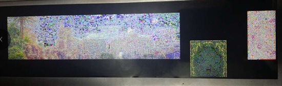

使用DS90C387输出LVDS信号,液晶屏显示花屏问题。
Other Parts Discussed in Thread: DS90C387, DS90C387A
 请教各位专家:
       现象是这样的:有一批板卡,使用DS90C387芯片生成的LVDS信号,连接到液晶屏进行显示;在客户使用一段时间后发现,显示花屏;返修后发现该芯片表面发黑,更换后既能正常显示,现在基本上确认了是芯片损伤导致;
     我想了解一下:什么情况会导致这样的现象出现,它是如何发生导致芯片发黑的?我该如何避免类似的问题发生,LVDS对外的接口电路应如何设计更为可靠(输出使用BAV99做了静电防护)。
  • 静电不会导致芯片发黑吧
  • 重点应该检查一下电源,是否有很大过冲?
  • 应该不是静电导致,DS90C387本身有HBM>6KV的ESD防护等级,感觉应该和layout不合理导致花屏。
  • 嗯,确实静电不会导致芯片发黑,之前有静电损坏过的板卡,很可能是芯片发热量过大导致,这款芯片功耗本身就不低。
  • 你是说纹波吧,仔细量过了,还真担心电源处哪个电容掉了导致输出电压不稳定,不过这种情况一般换芯片烤机必再烧
  •        各位专家,从芯片工作机理上分析下,什么情况会导致芯片发烫(异常工作时手测非常烫)不?
        补充下:所谓花屏:可以看到图像,但图像总体泛白;给屏电(另外MOS管控制的,DS90C387保持一致输出状态)反复开关上电,偶尔会出现该问题。

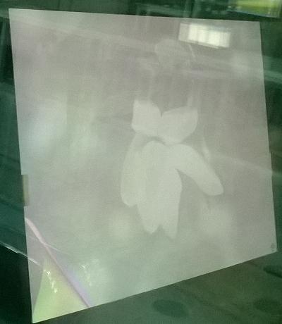

  • LZ可否将 原理图、花屏的图片 发上来看看呢
  • 这是异常时的图像,原理图因为是内网,暂时拷不出来。

    附件为显示异常的情况,在试验箱里,中间隔了层玻璃。

  • LVDS DC offset 电压 1.125 到 1.375V.  0.5V 工作肯定不正常。
    不是输出电流大引起损坏,而是芯片自身工作电流很大 。分析可能原因:
    1)供电电压低于3V.
    2)芯片底部 pad 焊接不良。
