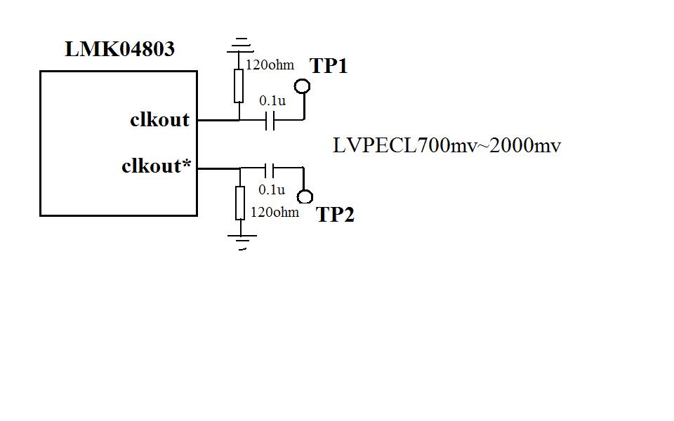

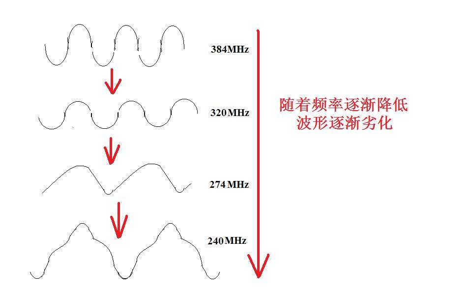

在VCO锁定的情况下, 逐渐增大 输出时钟的分频系数,随着输出时钟频率的降低,输出时钟的波形也逐渐劣化,从正弦波逐渐劣化为不良波形。

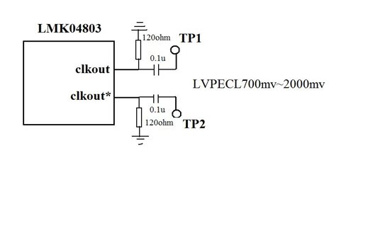

Hi James,
This is a typical reflection issue and possibly also a scope bandwidth issue. Please ensure that the outputs differential see 100 ohm and also ensure that the scope has enough bandwidth (over 4x output freq).
Can you share the output termination scheme and layout of the output clocks? Where was this measured?
James你示波器以及探头的型号,带宽分别是多少?
LMK04803输出应该是方波.你 看到的正弦波应该是已经失真后高次谐波已经看不到了.
如我以前跟你沟通的,测这种高性能的时钟请使用专业的频谱仪和相噪分析仪.用示波器只能看个大概和有无.没法看性能,谢谢你的配合
James你示波器以及探头的型号,带宽分别是多少? ---------- 用的是 TEK的 TDS3054B,既然TDS3054B带宽不够,现在改用Agilent的 EXA N9010A

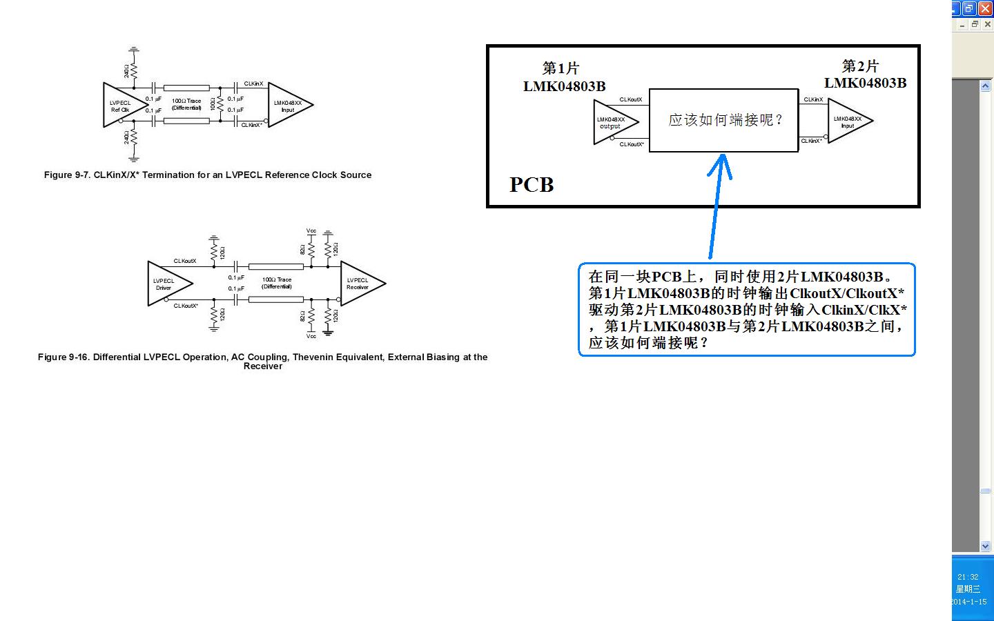

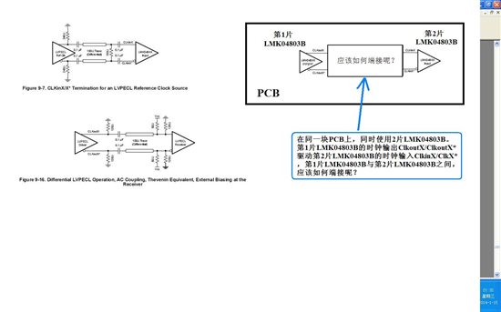

我现在想知道的是,LMK04803B之间,应该如何端接,效果比较好一些呢?
DADASHETT里的 Figure 9-7 表述的是 其它芯片驱动 LMK04803B,而 Figure 9-16表述的是 LMK04803B 驱动其它芯片。
那么 使用 LMK04803B 驱动 LMK04803B 的话,应该如何端接呢?
