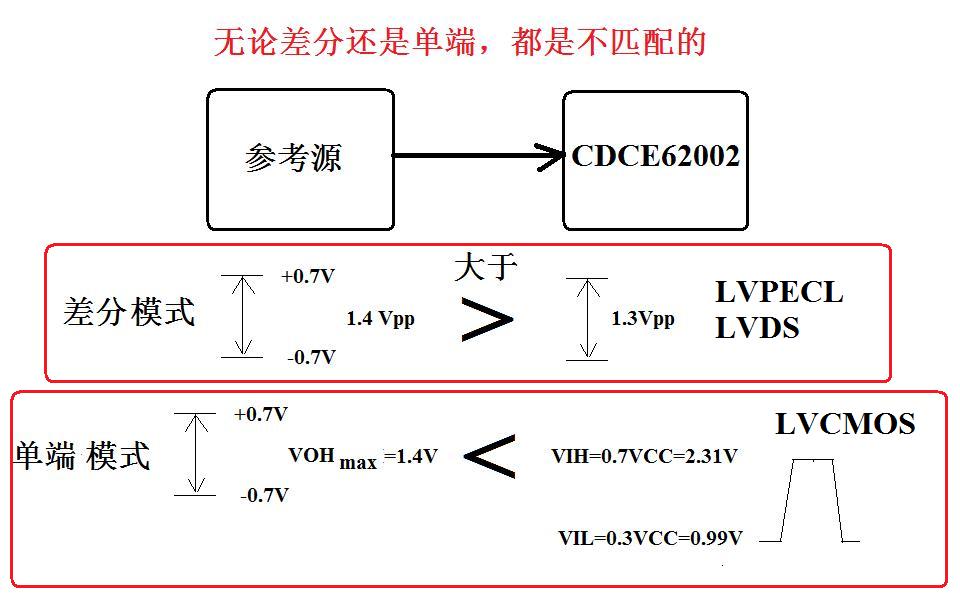

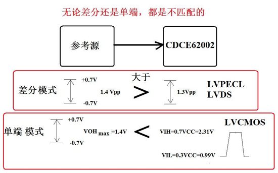

  • 若是采取差分输入的话,参考信号1.4V的Vpp 已经超过CDCD62002的1.3Vpp的输入限制了;
    若是采取单端输入的话,参考信号1.4V的幅值,也处于CDCD62002输入的0.3Vcc(0.99V)与0.7Vcc(2.31V)之间的过渡区,不能用的吧。

  • 无论是   差分还是单端耦合,看起来都是不匹配的。
  • Wen兄正解。我就是担心这个问题。不知道有没有什么可以解决办法呢?显然CDCE62002是数字系统使用的,其时钟输入方式也是适合数字系统的。另外我看手册中提到AUX_IN是可以被配置成外部LVCMOS输入的,不知道这方面有没有相关的资料可以借鉴?

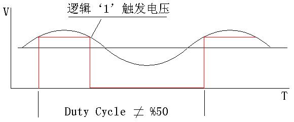

  • 谢谢回复。如果做交流输入并且做电压匹配后,能给出符合LVPECL或LCDS电压规定的正弦波信号。但是输入信号是正弦而不是 方波会引起62002接收到的信号变成duty cycle误差较大的问题么?另外对输出时钟的抖动有什么样的影响呢?

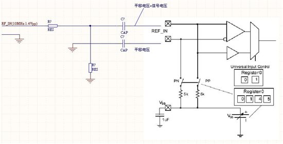

  • 电平移位其实62002芯片自己是支持的。交流输入外加reg0(0、1、4、5)即可配置内部上拉电阻。

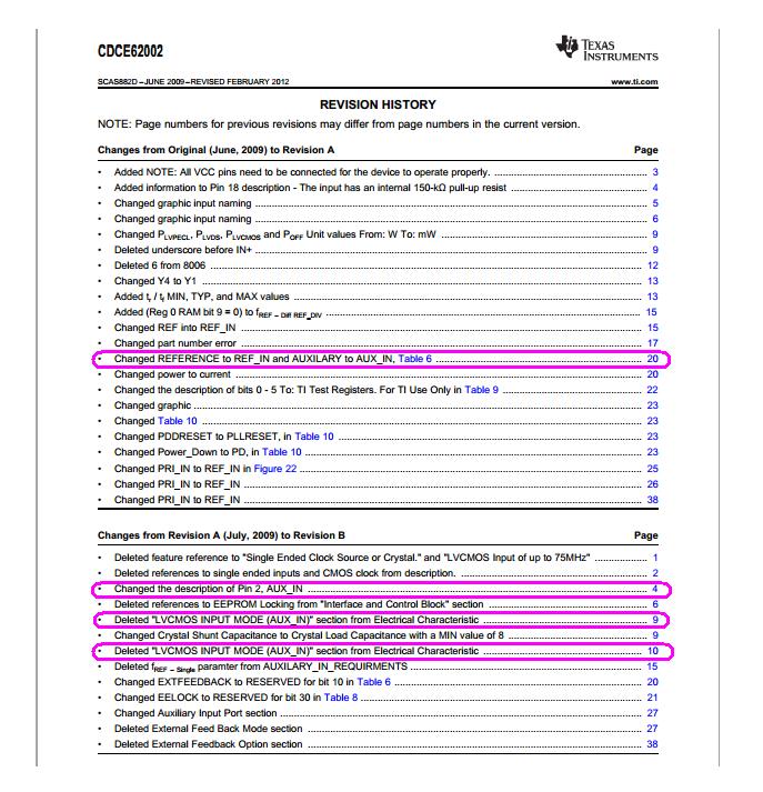

  • 我看了Datasheet之后的感觉:AUX_IN 仅仅是用于晶体的(也许曾经可以用于输入外来时钟,但是修订版给取消了),因为P40的版本修订记录里面,针对AUX_IN有所 删改。
  • 但是输入信号是正弦而不是 方波会引起62002接收到的信号变成duty cycle误差较大的问题么?------我觉得是难以避免的,不但占空比会变化,没准周期都会变化。
    另外对输出时钟的抖动有什么样的影响呢?------周期若是不稳的话,顾不上 抖动问题 了吧
  • 周期若是不稳的话,顾不上 抖动问题 了吧
    呵呵。我是这样想的。在吧10MHz信号做电压平移且电压匹配后用LVCMOS或LVDS格式输入REF,正常应在RF信号0电平触发的信号被挪到了V平移±0.1V处被触发,这样会导致时钟占空比不是50%,这种情况下对后级时钟抖动会有多少影响呢?

  • 感谢wen兄的提示,我是在62002EVM的datasheet中看到AUX_IN端口支持LVCMOS的。呵呵。
  • 画个示意图如何?
  • 不知道我刚才我的问题这样理解是不是正确。或许这根本不是问题。LVPECL或LVDS差分信号的逻辑触发电压我还不太清楚。另外,我将RF信号端与地电平做差分应该也应该可以实现差分输入的功能,对吧。如下图。
  • 正弦波作为单端信号,在 占空比 上 确实存在顾虑。
    不妨改为差分信号,差分信号的切换点与具体电平无关,是由+/-交叉点决定的。
