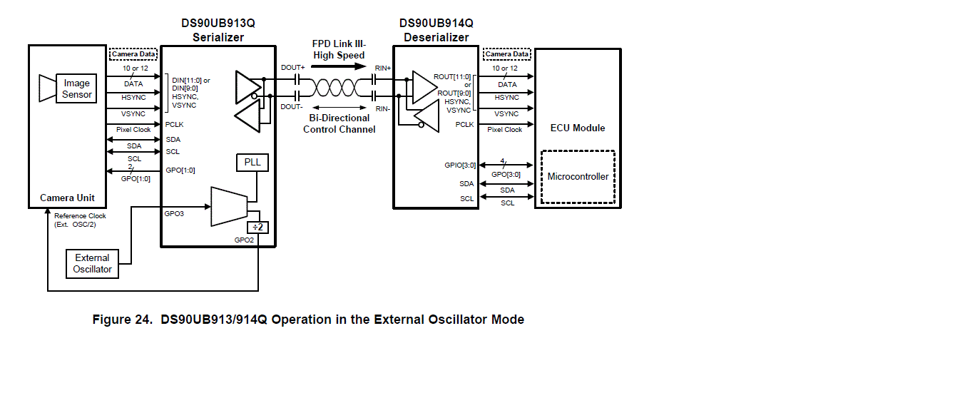

对于913来说,输入的信号为ITU656的8BIT数据,选择了D0-D7作为信号输入PIN,D8-D11悬空。
1、在和914配对使用时,8BIT的数据输出应该选择哪几个PIN?是D0-D7吗?
2、是否可以通过特定的寄存器来设定?
3、不用的PIN是否可OPEN处理?
希望TI工程师帮忙解答,谢谢

由sensor PCLK引起的抖动会超过 DS90UB913和914能够允许的抖动范围,因此很有可能会导致画面的水波纹等显现,建议还是采用外部晶振的模式。
非常感谢Jeff!还得再麻烦一下:
Kailyn Chen这个问题其实在datasheet中有详细描述,总结下,如果使用外部时钟,那么经过913内部2分频后得到的输出GPO2给sensor提供时钟,而sensor的时钟频率大小要看913采用10bit模式还是12bit模式,如果是10bit,那么PCLK=2*外部时钟=4*GPO2,如果是12bit的话,PCLK=1.5*外部时钟=3*GPO2.比如外部晶振是48MHz,那么2分频出来的GPO2=24Mhz给sensor,sensor的Pixel Clock应该为96Mhz (10bit )或者72MHz(12bit)。
请问Kailyn的意思是不是给sensor的时钟需要先通过倍频电路对GPO2进行4(10b)或3(12b)的倍频?有推荐的倍频器件么?
