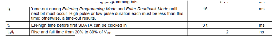

问题一:依照ti提供的gui软件算出word0-5的配置字C7 9E 27 7A 80 00进行配置,还是没有输出,为此对比了CDCE421和CDCE421A芯片手册的区别发现了如下图的区别 这是CDCE421的表格,下图为CDCE421A的表格
这两个区别主要是t6的时间差别,一个是16us,一个是16ms,请问一下CDCE421A到底时间单位是ms还是us?

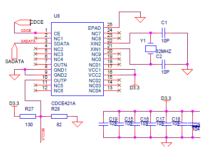

  • 原理图和单片机应用程序粘贴如下,原理图如下图
    CDCE和SADATA分别接单片机的IO口,MCCLK为时钟输出引脚。

  • 硬件部分和软件部分如上,把32Mhz晶振两端的电容去除,输出很不稳定,在64MHZ和128Mhz两个频率点来回跳变,就是输不出来1024MHZ的时钟,除去3位寄存器地址位,word0-word5的配置字为c7 9e 27 7a 80 00,写入时序按照bit0到bit10的顺序写入。求求各位帮帮我吧,搞这个时钟已经很长时间了
  • 谢谢您的关注,请您帮我看下我的硬件原理图和软件程序有没有问题,谢谢您了
