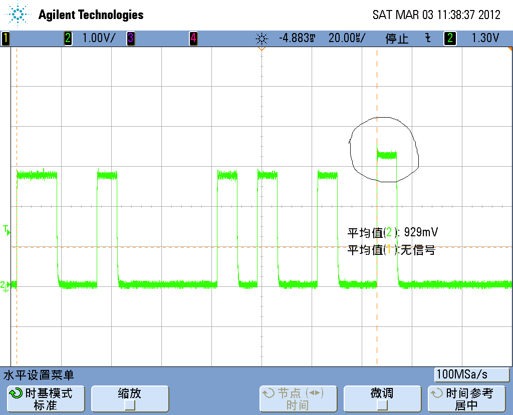

现在在调试CAN总线,用示波器抓了几个波形,大家帮忙看看是不是正常的。第0张图是只加一个匹配电阻时的波形,第1张图是只加一个匹配电阻时的波形的放大图,观察最后一位波形变高了。第2张图和第3张图是两端加了两个匹配电阻的波形和波形放大图,最后一位也变高了。不知道这是不是正常的波形,我的通讯是正常的。
附件只有第一个图的波形,你指的加一个或两个匹配电阻,如果加一个120ohm的电阻和加两个60ohm的电阻是等效的,你可以把电路图传上来看看。
另外,你是使用TI的CAN隔离收发器ISO1050吗?那么你可以参考ISO1050 datasheet中Figure3的CAN总线正常通讯的波形。
我没见过这种L型的拓扑结构,通常CAN总的拓扑结构就是在一条总线上挂接多个节点,在节点的两个终端分别加上120ohm的匹配电阻,你可以验证下,当把第一个BSU去掉时,保留BSU(1)~BSU(8)时,波形最后一位是否还变高?
