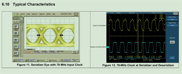

DS90UB927Q-Q1 的相关的项目,我们已经实现基本的功能;
目前想测试 DS90UB927Q-Q1 FPD-LINK 的相关眼图,有什么方法和资料?
主要是对应 data sheet的这个 地方,没有明确测试条件和方式。
请帮忙确认一下

您好,看这个眼图波形,可直接使用差分碳棒在输出端进行测量,即可得到眼图。并且测量的不是单笔信号,是采集的多笔信号累加的,示波器上有这个选项按钮。
请问有对应的测试模式吗,要如何配
实际应用时,可直接使用差分碳棒测试FPD link信号的眼图信号,并且disable back channel。
或者使用ALP对margin做分析,也是评估信号质量的一种方式:
