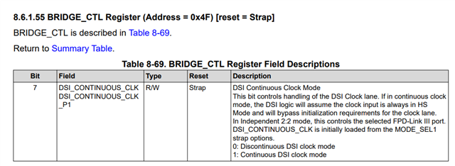

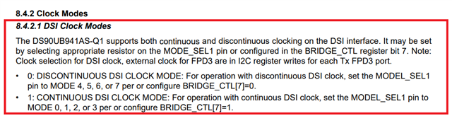

    1. 平台的mipi输出到941,然后通过FPD LINK到达948,948解析数据,最终输送到lvds屏上,这个过程是否一定要求平台的mipi必须是
    hs clock,如果mipi clock可以为连续模式,也可以为非连续,是不是需要设置下948的一些寄存器,然后让948去解连续模式或者非连续模式
    参考数据手册8.4.2部分的介绍,MIPI clock既可以支持连续模式,也可以支持非连续模式。配置可以通过硬件MODE_SEL1配置,也可以通过寄存器0x4F的bit7来配置。

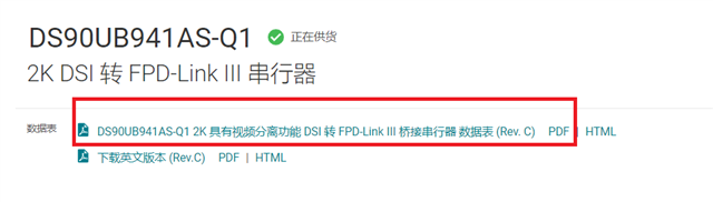

    3. 我们拿到的寄存器手册是英文的,比较晦涩难懂,很多的寄存器看的都不是很明白,是否有中文寄存器手册或者一些资料,代码注释的便于理解
          如果有的话,可否提供给我们方便查看
    点击产品主页我标注的红色部分,下载的是中文版本,希望对您有所帮助。https://www.ti.com.cn/product/cn/DS90UB941AS-Q1
