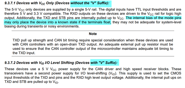

关于这个芯片,我看有些人用的时候将TXD,RXD加了上拉电阻到5V,有必要加这个上拉吗。有专家知道加这个上拉的作用是啥吗
  • 您好,

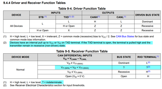

    TXD具有VCC或VIO的内部上拉,如果TXD悬空,上拉可以使设备处于一个已知状态。
    RXD是输出端口,在CAN总线差分值(VID = VCANH – VCANL)在 VIT-(MIN) < VID < VIT+(MAX)这个范围时RXD是不确定状态,加上拉应该也是使其处于一个已知状态。
  • 请问加上上拉 使其处于一个已知状态有什么好处吗,TXD与RXD是在正常使用的情况下 外部又加了上拉,这两个引脚都是与MCU连接好的
  • TXD 加上拉使这个节点的CAN总线处于隐形状态,不影响CAN总线上其他节点的通信,如果是float的,那么CAN总线可能是显性状态也可能是隐形状态,如果是显性状态,那么就会影响CAN总线上其他节点的通信。
    RXD是输出管脚,当其输出是不确定状态时加上拉可以使其处于高电平状态,这可能与接收端主控IC的逻辑判断有关,另外,RXD加上拉可以提高其驱动能力增加抗干扰性。
