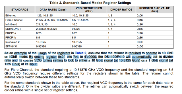

DS110DF410目前在10.3125G速率下外接光模块使用正常,如果输入数据的速率换成了1.25G,输出对接1.25G的光模块,寄存器需要如何配置?
  • 您好,0X2F  bit7:4是配置data rate的,1.25G和3.125Gbps的寄存器配置是相同的,所以不需要更改寄存器的配置,参考Table2各种标准下的速率配置。
    它举例10.3125Gbps和1.25Gbps 的data rate下 0x2F bit7:4都配置为0000.分频系数Divider以及VCO 粗调都是自动调节的。
    也就是说,在不同的data rate下,VCO频率相同,divider会自动配置,0x2F配置的就是同一个值就能达到不同的速率。
    但是如果VCO频率不相同,就无法自动去调节了,就需要更改寄存器。

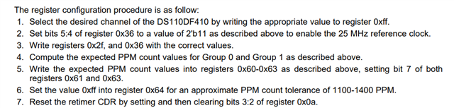

    按照datasheet中的介绍,0x2F[7:4] = 0x6会自动切换10.3125Gbps和1.25Gbps两种速率。您的0x2F配置的是什么值,默认bit7:4=0000,并不是0110呢。
    如果配置bit7:4=0110,1.25Gbps还不可以的话,建议按照下面寄存器的顺序,配置PPM count group 0 =10G(寄存器 0x60, 0x61)PPM count  group 1=10.3125Gbps( registers 0x62, 0x63).
