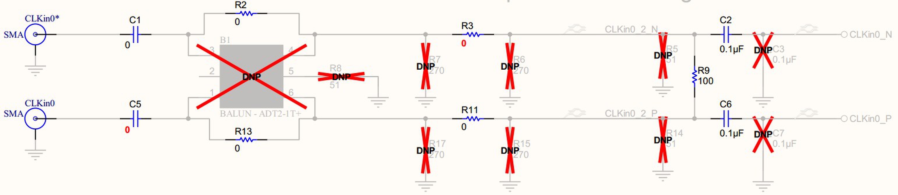

lmk048xx的数据手册中未提供输入参考时钟为cml电平的参考电路,能否提供一份,谢谢!

  • 您好:
    此图为文档中电路,这个电路从SMA端可以输入CML电平?预留的电阻电容不需要加上?
  • 你指的CLKIN/CLKIN*输入吗?根据datasheet Page11的电气特性来看,并非标准CML电平,CML电平的Voh=1.9V,Vol=1.1V,Vcm=1.5V,而CLKin0/0* 和 CLKin1/1*的输入,datasheet中已经给出为0.5V~3.1Vpp,如果采用单端输入的话,是0.25V~2.4Vpp范围。你是想采用差分输入还是单端输入?user's guide中的电路确实看起来比较乱,找不到CLKin0/0*  和 CLKin1/1*是通过哪款时钟发生器产生的,SMA也看不出连接到哪里,应该是采用的时钟发生器这类仪器直接输出提供给lmk048xx作为时钟源,我再看看。

           我要采用的是差分输入,输入的信号的标准的CML电平,datasheet的page116中只给出了CLKin接LVDS和LVPECL的推荐电路,想确认下CML的接法,谢谢!
  • 这个是我网上随便找了个不同电平耦合的典型例子,你现在的情况是driver是CML电平,receiver是LMK048xx的输入电平,LMK048xx的VCLKin的输入共模电压为1.2V(Vih=2.4V,Vil=0.4V),所以如何确定图中的R12~R4的电阻值,只要遵守以下条件即可:
    R1//R2=R3//R4=50ohm(50ohm传输线阻抗匹配电阻)
    Vcc*R2/(R1+R2)=Vcc*R3/(R3+R4)=Vcm=1.2V
    R1=R3,R2=R4去计算即可。
  • 纠正一下,LMK048xx的VCLKin的输入共模电压应该为1.4V,不是1.2V。  另外红色部分也是典型的不同电平之间耦合常的电阻网络,其中Vcm=Vcc*R2/(R1+R2)

            非常感谢您的解答!还有一点不明,就是共模电压为何要选1.4V?
  • 这个是LMK048xx器件datasheet中给出的CLKIN/CLKIN*电平的标准,Voh=2.4V,Vol=0.4V,那么共模电压为(2.4+0.4)/2=1.4V.
  • 可能我们看的手册不同,我的Voh=2.0V,Vol=0.4V,谢谢!
  • 恩,知道这个意思就行了,目的就是通过分压电阻使得输出在输入的共模电压范围之内即可。
