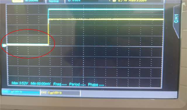

蓝色是3.3V供电管脚上电时波形,黄色是REST管脚上电时波形。

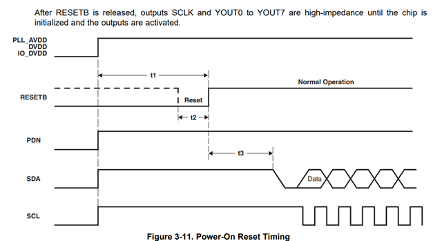

不知是否和您的上电时序有关,看波形供电电压和REST同时拉高,这是不允许的,REST至少要在供电电压上电20ms之后再将REST拉高才能保证TVP5151的正常工作。参考下面的上电时序,也就是说t1(min)=20ms。
但这是我只给TVP5151供电时的时序,其它引脚均未与单片机连接进行操作。我还在5151的REST引脚上焊接了一个4.7kΩ的下拉电阻也无法将其拉低。

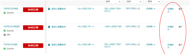

一上电就被拉高了,那肯定是不正常的,您在哪里购买的?
如果不是在TI购买的,建议可以申请样片再试试。
