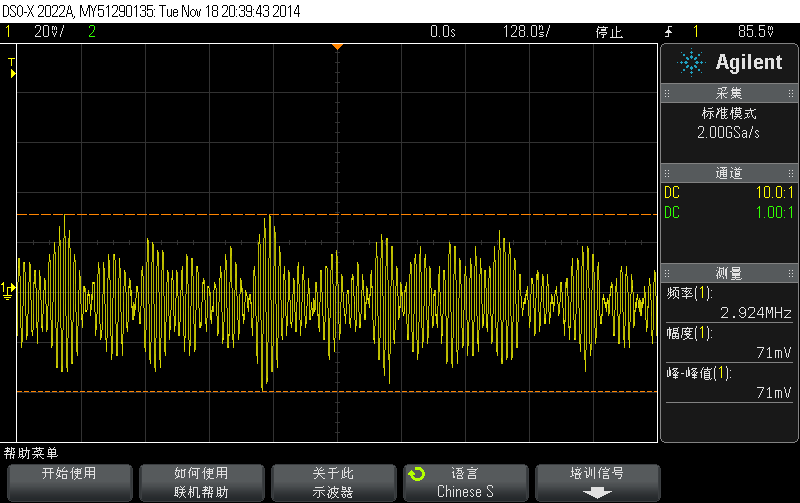

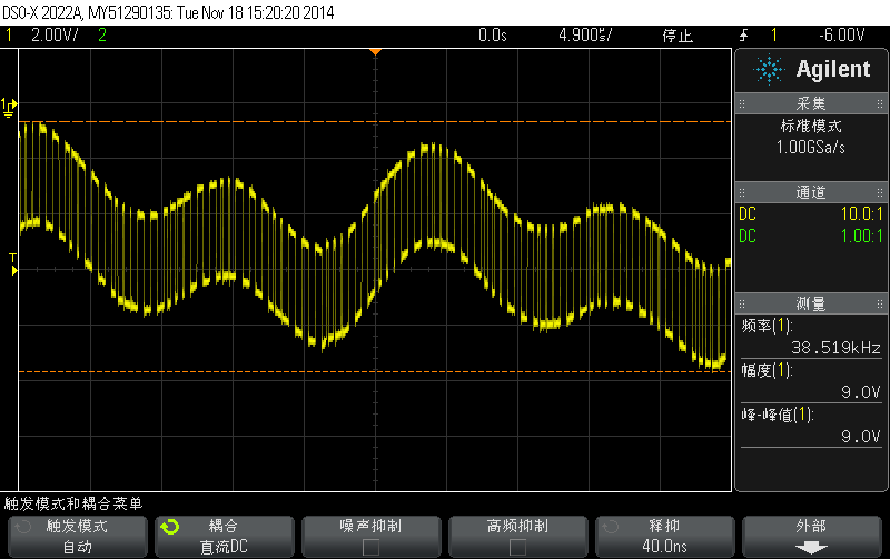

诸位专家好,
我现在用一根HDMI转DVI线作为DVI视频传输线,HDMI那头接笔记本,DVI那头连接TFP401。现在用示波器测量TFP401接收视频时钟信号,发现其为50Hz方波。是我测量有问题,还是有可能芯片配置出问题,或者芯片坏了呢?求指教啊! 原理图见附件!

奇偶像素是针对DVI的双link来说的,,三对data,一对clock是单link,如果是双link的话,是六对data共用一对clock,对于TFP401来说,只有三对data,所以是单link的,不支持双link,所以PIXS只能配置成低,Low: 1-pixel/clock。
