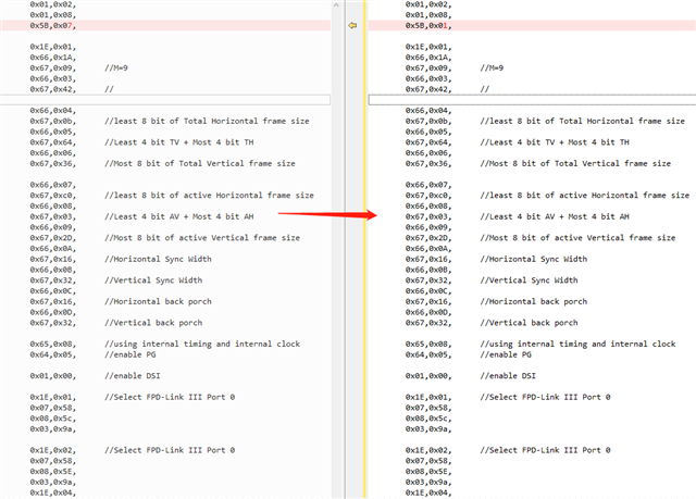

您好:
调试信息如下:
1. ub941-->ub948
2. 使用single FPD-LINK Transmitter mode  1920*720@60以及960*720@60都可以点亮屏幕
3. 使用split mode,SOC使用1920*720@60,ub941的两个port都配置为960*720@60,无法点亮屏幕
4. 使用 Pattern Generator,0x65 = 0xC,使用外部时钟、内部时序,每个端口配置为960*720@60,可以点亮屏幕
5. 使用 Pattern Generator,0x65 = 0x8,使用外部时钟、外部时序,每个端口配置为960*720@60,无法点亮屏幕
SOC输出timing如下:
1920*720@60
    uVisWidth        = '1920'
    uHsyncFrontPorch = '50'
    uHsyncWidth      = '50'
    uHsyncBackPorch  = '50'
    uVisHeight       = '720'
    uVsyncFrontPorch = '50'
    uVsyncWidth      = '50'
    uVsyncBackPorch  = '50'
    uPixelFreqInHz   = '108054000'
960*720@60
    uVisWidth        = '960'
    uHsyncFrontPorch = '25'
    uHsyncWidth      = '25'
    uHsyncBackPorch  = '25'
    uVisHeight       = '720'
    uVsyncWidth      = '50'
    uPixelFreqInHz   = '54027000'
问题:
1. 为什么使用1920*720可以点亮屏幕的timing在图形发生器模式使用外部时钟和时序,无法点亮960*720?
2. split mode无法点亮的原因是否跟图形发生器无法点亮的原因一致?
烦请TI团队,帮忙解答一下,非常感谢
